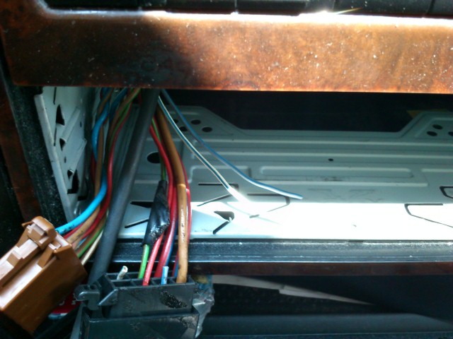

Колега когато купих колата и аз имах проблем с диагностиката. Не можеше да се върже въобще към ECU-то. Майстора ми имаше познат в Хаас и когато го попита се оказа, че при замяна на старото радио с ново CD трябва да се отреже една от жиците на буксата, синя или сива беше нямам много спомен защото беше от преди 2 години. Бъркала КАН връзката на ECU-то и за това не може да се върже. След отрязването на жицата всичко си дойде на място и няма проблеми. Дано и при теб проблема е такъв и се реши бързо.

Сега се сетих как да разбереш дали в това е проблема. Сваляш CD-то и разкачаш буксите му. После връзваш диагностиката. Ако се върже към колата значи там е проблема. Жицата е сива със синя ивица. Аз обърках и отрязах първо бялата със синята ивица но после и сивата. Нямам проблеми с отрязаните кабели mhihi
Ето и снимка да видиш кое съм рязал
Поздрави

Огромни благодарности колега!
Утре ще ходя при майстора да видим какво ще стане.
Благодаря още един път за снимковия материал! :beer

След срязване на кабеляците/при мен беше бялата жица mhihi / всичко се оправи, диагностиката бачка!
Мерси брат, да си жив и здрав! :beer

Това сиво-бялото кабелче е за подсветката на радиото.

Честно казано не знам кой от двата кабела е за КАН връзката. Просто аз обърках в тъмното когато рязах кабела и пак не щеше да се върже и след това резнах и другия но нямам спомен кой беше правилният mhihi Пък и подсветка на радиото не ми трябва понеже самото радио се заключи и реших да го сменям с някво CD.
Радвам се, че това е бил проблема и се е решил колега.
Поздрави
П.П. Няма сиво-бял кабел който трябва да се реже. Има сиво-син и бяло със синя ивица. Явно правилният е бяло със синята ивица mhihi
Кабела се реже защото оригиналното радио има диагностика и то и когато вържеш новото CD се объркват нещата. Това ми каза човека, който ме насочи къде да търся проблема.

Правилно, сиво-син е кабела. При мен той е отрязан. Мисля, че е за подсветката, защото наскоро разглабях всички кори, за да сваля мокета, тъй като имах теч в купето. Веднага след като сглобих се оказа, че не ми светят подсветките в купето. Като разгледах ел. схема видях, че от регулатора за силата на осветяване, който е в ключа на фаровете към всички потребители тръгват сиво-сини кабели. Проблема беше, че като съм слагал металната колона отляво на централната конзола съм защипал отрязаното кабелче При стягането явно е окъсило и предпазителят е изгорял.

penko_pulev написа:П.П. Няма сиво-бял кабел който трябва да се реже. Има сиво-син и бяло със синя ивица. Явно правилният е бяло със синята ивица mhihi
Точно така, белия кабел е ключа от бараката :)
