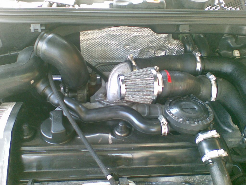

ventotdi написа:Колега , пробвай да покараш малко така и да видим да ли ще гори масло пак. На мен ми се струва ,че не е от турбината ти . Рядко се случва да е от нея!
топ едно е тая снимка
не можеш ли просто да видиш има ли луфт турбината
