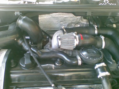

ventotdi написа:Колега , пробвай да покараш малко така и да видим да ли ще гори масло пак. На мен ми се струва ,че не е от турбината ти . Рядко се случва да е от нея!
топ едно е тая снимка
не можеш ли просто да видиш има ли луфт турбината

няма луфт , добре е и надува уж - това е и според хора , които би трябвало да разбират, но има масло в смукателите , затова е загубата на масло или поне някакъв по-голям процент, иначе е възможно и от двигателя да е загубата ,ако съдим по това че пуши бяло-сивкав дим , а и като отворя капачката на двигателя си подухва (това проверих по съвет от колега тук) , просто не знам дали да правя ремонт на турбина или ремонт на двигател , за двигателя ми казаха при смяна на сегменти, и т.н. може би ще ми струва около 400-500 лв , а за турбината така и не разбрах към колко би струвал подобен ремонт.
