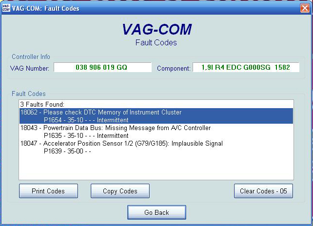

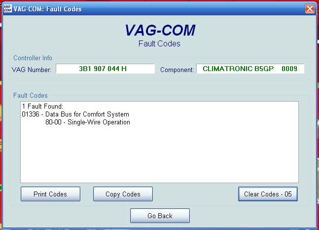

Вчера колега ми се оплака , че колата му е забила на 1100-1300 оборота без да реагира на педала на газта и е пушела отзад.Също така от време на време му излиза на таблото "Oil sensor workshop" датчика на картера е сменяван два пъти но грешката пак продължава да излиза но не винаги.Днес я закачих на VAG-COM и излезнаха следните грешки:
Като 18062 и 01336 не се трият , другите ги изтрих и не излезнаха за сега отново.Колата е Passat B5.5 131 коня TDI 2003г.
