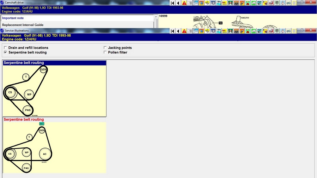

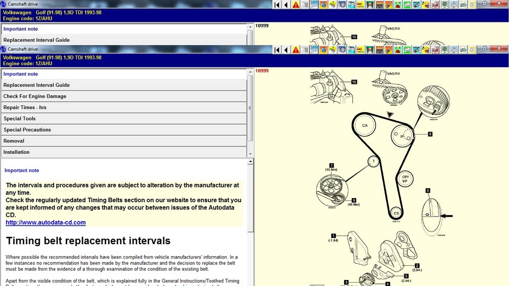

Колега гледам ,че колата ти е ГОЛФ 3 ,а от тях няма мотори ,на които водните им помпи да са на ангренажа. AFN , 1Z , AHU , AAZ , 1Y ....на всички водните им помпи са вън ангренажа .В повечето случаи на алтернаторния ремък , рядко се среща да е на ремъка за хидравликата. Сменяй си ангренажа без да бараш антифриза и помпата. Тя се сменя лесно без да закачаш ангренажа.

ventotdi написа: Сменяй си ангренажа без да бараш антифриза и помпата.
Това не е Пасат Б5 или Ауди А4.
