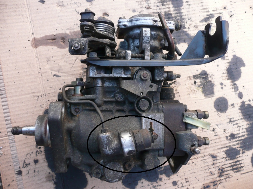

Май бърка мр клапаните а ? Става въпрос за този на снимката ,който съм оградил с черно. При него при подаване на напрежение 12 В той се задейства и дава предварение на 3000 оборота.Само тогава работи след 3000 оборота и дава центровка напред за да може да гори горивото иначе на тези примерно 4000 оборота кога ще смогне да изгорят примерни 35 мл ,ако няма предварение. Помислете и тогава пишете !
