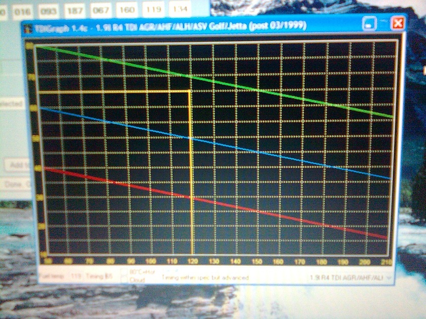

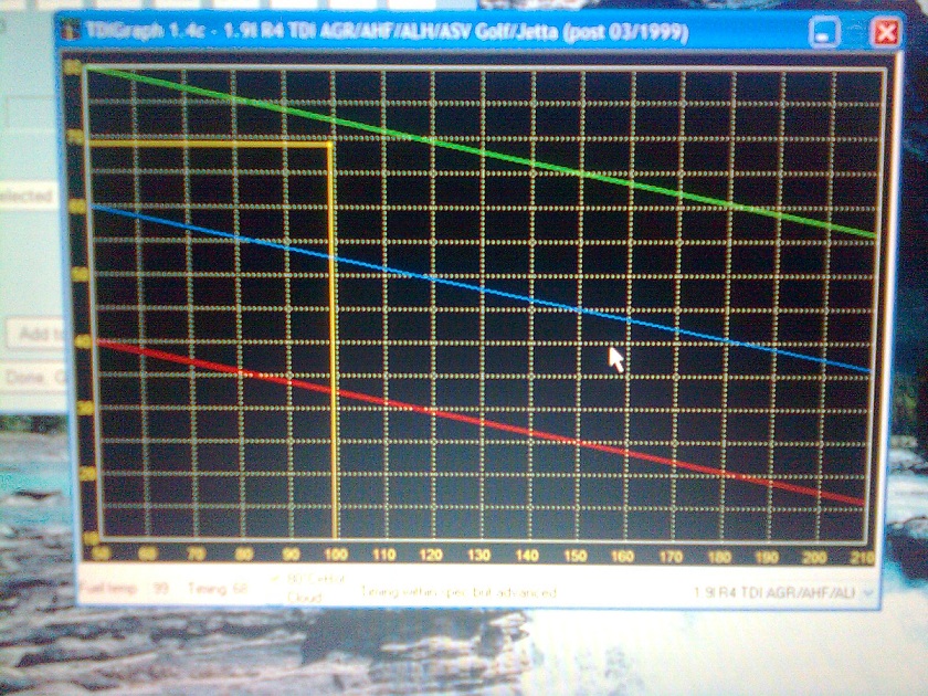

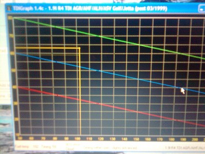

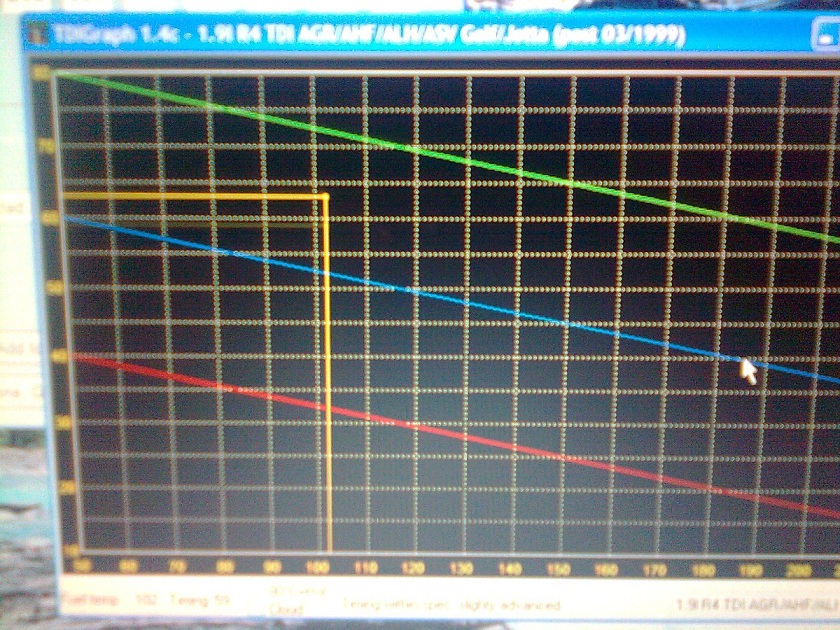

Здравейте!
Ще помоля знаещите за малко обяснение във връзка със центровката на голф 4 тди 90кс AGR :
Миналата година след смяна на ангренажния ремък и ролките ,центровката беше нагласена малко на предварение и показанията на ваг ком варираха близо до зелената черта,а стойностите който се виждаха бяха - 55-62....
преди няколко дни при проверка на ваг ком бяха - 62-65....
пет дни след това се бяха променили на - 63-69....
Въпросът ми е от какво се получава това бягане на центровката - дали защото ремъка се разтегнал за тези 25000км ?
И дали е нужно да я направя малко към закъснение или да си карам така ?
ето и малко снимки :

Вече сам си отговори на зададения от теб въпрос.Разтегнал се е малко и затова така е станало,а центровката си е добре.Не е пипай.

само дето хоризонталната скала е температурата на нафтата ,и стойноста зависи от нафтата в резервоара и колко екарана прди това колата (y)

Нафтата е около 50л ,а колата не е карана около 8 часа...
Запалих я студена и я изчаках да загрее добре до 90 градуса ,и тогава проверих центровката.

затова писах количеството гориво в резервоара > 20 литра се топлят по бързо от колкото 80 в твоя случай ,затова вертикалната линия е малко по в ляво > по малка температура на горивото :да:

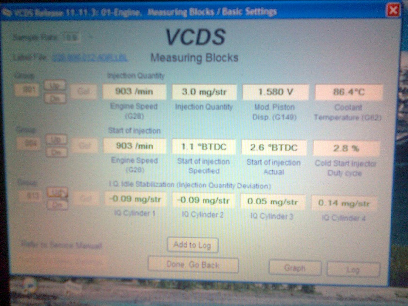

Днес отново погледнах центровката,но този път на добре загрял мотор....
Ще помоля отново за вашето мнение .
Интересува ме на 1-ви и на 4-ти канал показанията ?
Доколкото съм запознат ,2.6 BTDC - 2.4 BTDC е много при положение,че компа иска 1.1 BTDC ?
Какво трябва да се направи.....ако центровката се върне малко към закъснение дали ще влезе в норми ? Също се чудя за милиграмите на порцията дали да се свалят малко ?

Направи я да дава 1.1-1.3 BTDC на 4-ти канал, а милграмите може да ги свалиш до 2.4, центровката не се прави с почукване, а с ключ на централната гайка.

Ако е смъкнеш до 1.1-1.3 BTDC колата ще пали една идея малко по-трудно при тези минусови температури ,като също зависи с какво масло е колата,а за мл. колана си е добре,но може още малко до 2,6мл.
А 13 канал ти е супер :да:
