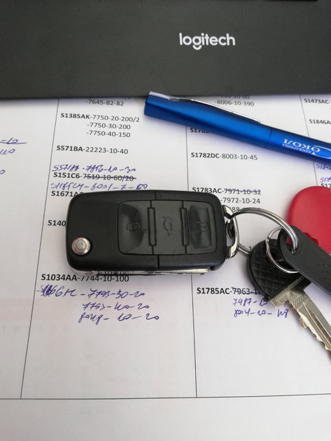

Колеги, чок проблем... дистанционното на ключа не ще да отключва колата. Като натисна някое копче и ламБата мига бързо/на ключа/. Ще ми се да мисля, че е батерия. Иначе си отключвам, влизам, паля и карам, не е да свети имобилайзера... Ей сега пробвах с друга батерия, същата работа. Дайте идея, моля!?

С друг ключ пробва ли? Снимай ключа.

milmar написа:С друг ключ пробва ли? Снимай ключа.
Не, ама и нямам друг ключ. Колата е 2006.

Огледай добре и усети при натиск дали всички бутони "цъкат" по един и същ начин, да не би някой от тях да остава натиснат. Не става въпрос само за гумите отгоре, а за бутончето вътре на платката. Усеща се при натиск, дори се чува. Лошо е че нямаш резервен ключ, не само ако загубиш единия, ами и в такива случаи за тест - дали е ключа, дали е централното...
Аз имах подобен случай на единия ми ключ, ту работи нормално, ту не иска. Батерията си беше на ред на волтметър, въпрки това я смених и все така се държеше. После разглобих дистанционното и се оказа бутона за отключване, че не е както трябва, цъка, но много мижаво, задържа. Много се миниатюрни, най важното много тънки - високи са около 1mm, абсурд да намеря такъв по магазините без поръчка. Отпоих този за багажника го и сложих на мястото за отключване и всичко се оправи. По-късно на микроскопа разглобих и ремонтирах и повреденото бутонче и пак го запоих, по-скоро беше късмет че успях с ремонта на бутончето
Отключването и имобилайзере са отделни системи и кодировката е различна и физически на различни чипове. Възможно е и нещо да се е бъгнал ключа и да не иска да отключва заради това, а паленето е нормално да няма проблем.
