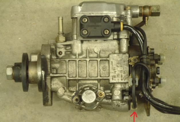

Пробвай да замерите компресията на цилиндрите това е първото.Развивате и 4-те тръбички към дюзите и гледате дали има нафта и на 4-те.Казваш ,че двата вала са на центровка но помпата без ВАГ трудно се настройва...бутнете я една идея на предварение. Развиите свещите и ги огледайте по връхчето и ще се разбере кой цилиндър не работи. Особено внимание при затюгане на свещите (почистваш резбата и леглото на главата и конуса на свеща) защото са на конус и не легнат ли добре ще си губиш компресията . От зад пушека как мирише ... на сурова нафта клонящо на ... пластелин ?

И според мен е от помпата сигурно е прехвърлила зъб като си я въртял студена.На мен един път така ми се случи много тресеше и пушеше двигателя и като я закачих помпата прескочила зъб,при мен се случи от форсаж
,но докато не се закачи нищо неможе да се каже.

колега имах сходен проблем,при мен се оказа зял авансатор на помпата.смени я и се оправиха нещата.
проблема се появи от раз,форсирах колата на място и изведнъж започна да прекъсва отзад пушеше бял-лютив пушек и едвам вървеше.

Не не е като на колянов вал,а на самата помпа зъбчатката може да е прехварлила зъб .Тя може да е прехварлила защото е бил хлабав ремъка не е от значение това как въртиш,не се притеснявал за това но като я закачат на компа ще си каже какво и е.Успех утре и да пишеш какво е станало.

Аз така и не разбрах как изведнъж е почнала да не работи добре? Нещо на проблем с помпата ми "мирише" евентуално може да е авансатора. Я източи горивния филтър в прозрачен съд, примерно пластмасова кутия и виж дали има вода на дъното.
