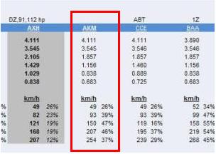

Ето данни за АКМ
На втора 93кмч, а тя ми спира още на 60кмч? Кво става ?
Може ли да има някакъв ограничител в ГНП който да я спира на 60кмч ? Тъкмо набира смелост на 60 и нещо и `спира тока` .

Ами какви са тези проценти отстрани ?? А на пета колко ще е - 254 ? :eek

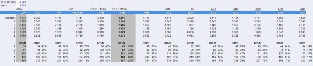

Колата е 80 коня с 0.8 бара турбо. Неговата както и моята са на 1.4 бара , завъртян бустпин на четвърт оборот генерация на ф55, и увеличено количество нафта от болта за циклова порция. По силна е от 80 коня. НЕ става дума за 190те кмч. Става дума че карам 3 дизела 1.6тд и 1.6д и всичките три коли правят 80 на втора като чистия дизел има сърце и за още напред. А моята на втора с 50-55 ускорява зверски и на 65 някъде сякаш и свършва горивото, game over :D , и като включа трета предавка умира. АКМ си е скоростна с много дълги предавки но при мен проблема е явно в помпата мисля аз.
Ето цялата таблица

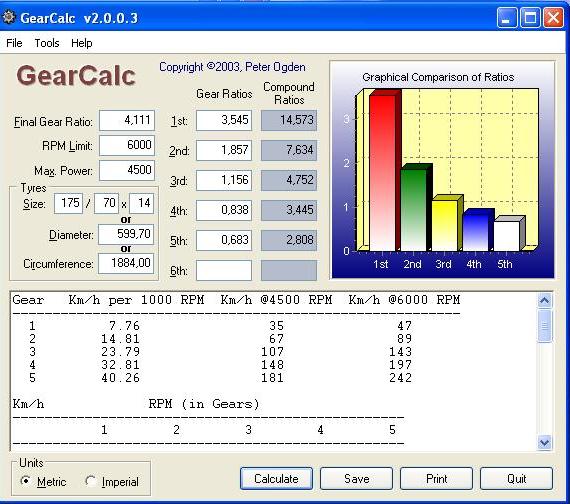

http://www.perfectshifting.com/
Тук въведох предавателните числа и още някои глезотийки и получих че при 4255 оборота достигам 60кмч. При 4255 оборота нали вече няма турбо ефект ? Да не би турбото да спира и колата да остава като чист дизел и нещо да замира ?
А при 120кмч съм на 3100 оборота въпреки дългата скоростна

Аз сметнах с тази програма
Верно че ми излиза 67кмч при 4500 оборота и на толкова и ми свършва втора предавка
Но при 6000 оборота ще вдигна 90кмч.
Колега горе съм дал пълната табличка първото е предавателно отношение на главното предаване и надолу има още 5 предавателни отношения за 5-те предавки.
