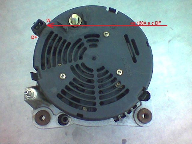

Здравейте
Доста рових из нета но не можах да намеря на динамо 120А клемите са D+ и DF а на 70А са D+ и W (старото динамо)
Колата е Пасат 1.9 ТД и не тръгва оборотомера всичко друго е наред

Д+ е за лампата на таблото, а специално на този алтернатор ДФ е извод за еку-то. За да ти тръгне оборотомера, трябва да го разтуриш и да извадиш един кабел от една от бубините на статора.ако не си отварял алтернатор внимавай да не го :wild . За по-сигурно иди до някой жичкаджия да ти го извади за 5 лева :beer

Аз съм жичкаджия но не можах да намеря схеми какво е извода
Кажи по подробно от каде да се извади тази жичка ако си го правил

Бобините са свързани на триъгълник. Посочваш си с поялника един от ъглите и вадиш кабел(може и на клемичка да си го изведеш някъде навън). Някой казват, че трябва да е през диод :thumb_down , други без диод :th_up . По спомен имаше тема за тая гимнастика, ама не я намирам. Предполагам ти стана ясно от къде трябва да вземеш сигнала... :beer

Благодаря на колегата todor jeliazkov
Оборотомера се появи :drunk :beer

dqvola_91 написа:Колега,правилно ли разбрах, търсил сте D+ и DF,но не сте намерил?
Не колега! D+ и DF са налице. Колегата търсеше W... :aaa040
