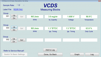

ето снимка на 4 канал!мисля че има голямо закъснение!

благодаря за отговора ,а можеш ли да ми кажеш за това където съм пуснал на 4 ти канал за центровката нормално ли е и дали да бутам помпата понеже гледам на другите колеги показва по 10% а на мой то отива към 67%

Не съм сигурен ама процентите на 4ти канал последната колонка не трябва ли да са ниски стойности (2.8%) при загрял двигател?

Мнениеот pai4one » Пет 15 фев 2013 10:16
ако трябва да са надолу данните на 4 ти канал какво трябва да направя ,това което мисля ,че трябва да се врътне помпата на някъде ,ама накъде .
