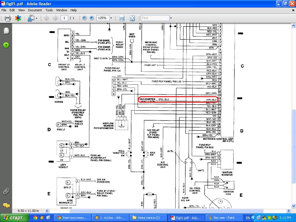

От този сайт http://fryppy.land.ru/electro.html
Намерих тази схема
Където съм оградил с червено проводника даден за оборотомер който са го дали зеленосин.
Никъде нито в сайта нито във файловете не споменават за бензинови или дизелови двигатели става дума. Дали схемите са просто за инсталациите по година както тази е 1989 или са само за бензинови мотори ?

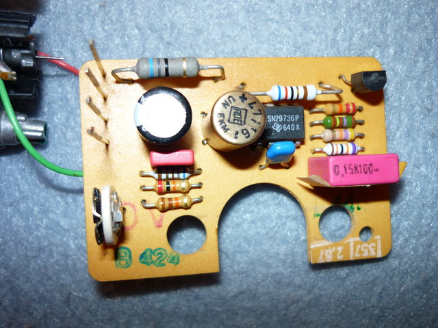

Колеги взех оборотомер от дизелов голф двойка 1.6. Присадих го успешно в таблото на ауди 80, без никакви преправяния. Свързах го по указания от вас начин, но не потръгна. МИсля че може да съм опукал интегралната схема защото май сбърках плюса и минуса веднъж. Можете ли да кажете дали интегралната схема от бензиновата платка може да замести интегралната схема на дизеловата платка, която вероятно съм изгорил ? Че тая на дизеловия оборотомер я няма никъде по света , само в ebay.
Дизелов оборотомер с интегрална схема SAK211
Бензинов оборотомер с интегрална схема SN29736P

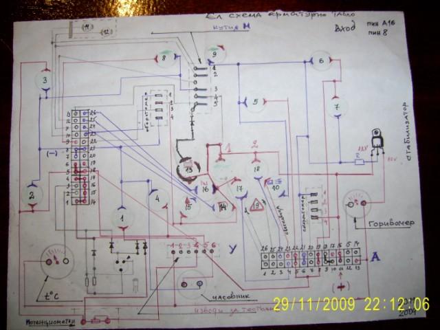

А ето това е схема на бензиново табло на ауди 80. Аналогично е с дизеловата платка.
Гледаме кутийката където пише `оборотомер`
На 1 идва плюс
На 2 идва маса
На 3 идва сигнал за оборотомер

Беше окъсил танталов кондензатор (онова малко зеленичико на снимката :wink ), свързан паралелно на стрелковия уред за да филтрира напрежението и да няма трептене на стрелката при ниски обороти. От там и на интегралната схема (преобразувател честота->ток) беше изгорял изхода. От двете платки в крайна сметка стана работата.
