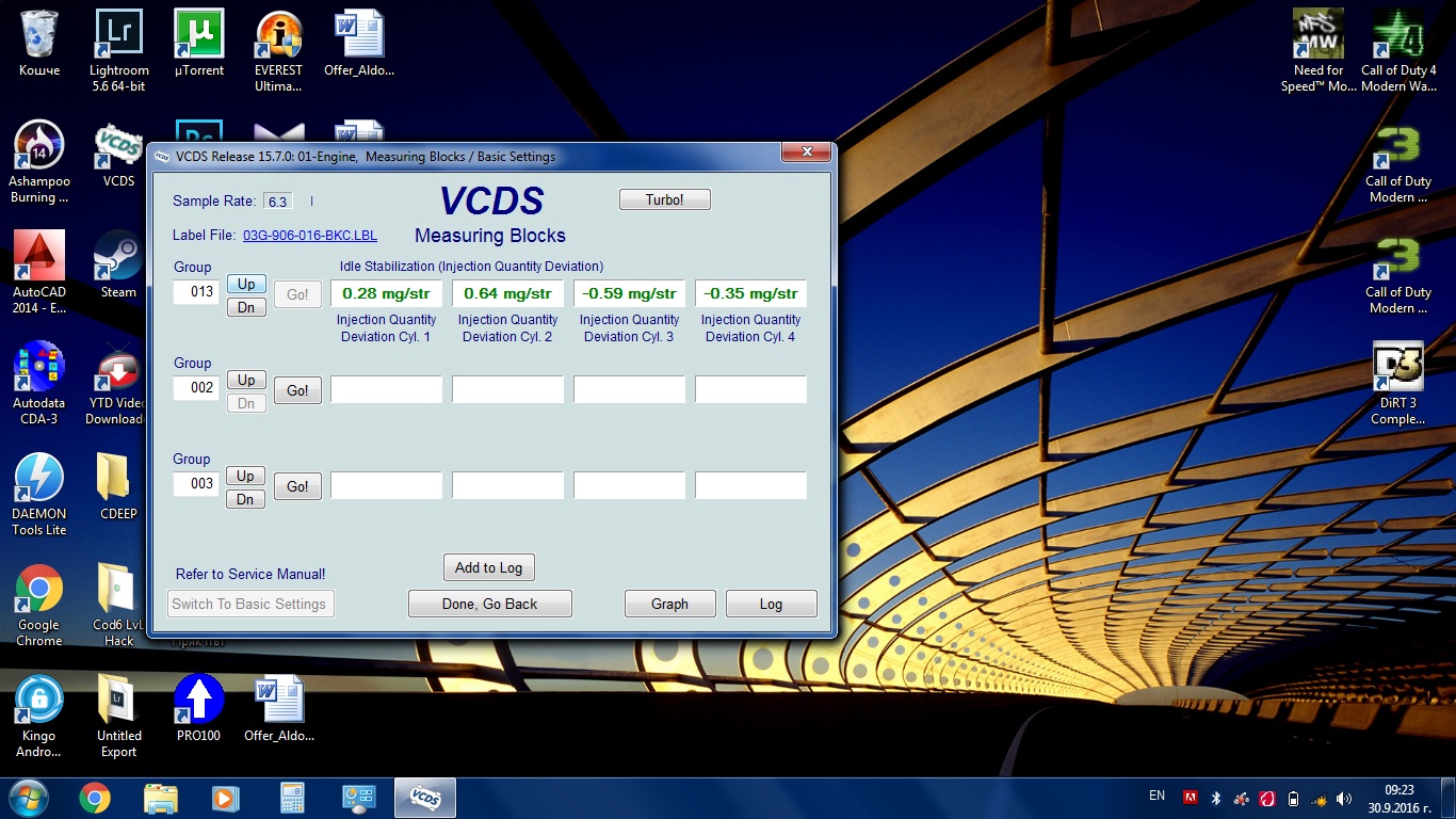

Здравейте!
Има едно досадно лашкане колата и четох насам натам, та рекох да проверя дюзите.
По това което четох, разбрах че стойностите трябва да са от -2.8 до +2.8, като най-добре е да са към нула.
Та, това са моите.
Може ли да се каже, че са ок?
Andonov
Мнения: 3929
Регистриран на: Вто 06 мар 2007 8:44
Местоположение: Ямбол
Re: Golf 5 - Добре ли са ми дюзите?
Мнениеот Andonov » Чет 29 сеп 2016 13:17
Не са идеални но са добре. Иди да ти регулират дюзите на 180 градуса и ще ти изчезне въпросното лашкане.

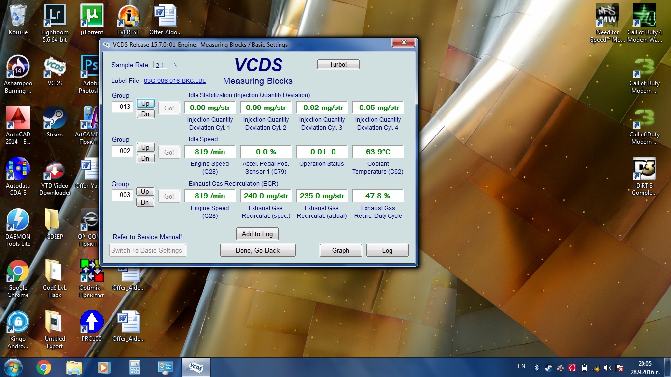

Моя грешка, предното измерване беше на не напълно загрят двигател.
Днес прочетох, че трябва да е загрят, покарах малко изрязах го за да стигне 90 градуса и замерих пак.
Това са стойностите сега.
Въпросното регулиране на 180 градуса може ли да стане при ifidik?
Ще напълня резервоара и ще сипя добавка TDA и като изгоря целия резервоар, пак ще проверя стойностите как са. :)
