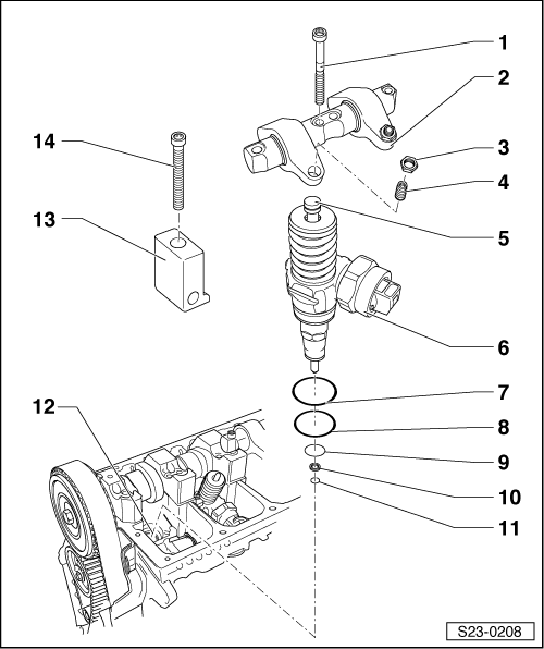

Понеже не мога да постна снимка от етка искам да попитам,сменя се елемент 5 и 6 ли?И не се ли сменя и болта на държача на дюзата.Ползвате ли специални инструменти за настройка на дюзата.И ако може да кажете останалите части отделно ли ги купувате или са комплект с о-пръстените.

Мнениеот longora » Чет 25 апр 2013 11:39
Нямам спомен кои са елементи 5 и 6, но задължително се сменя болта, който държи дюзата. В Ауто плюс цената на О-пръстените с чукчето е около 20лв, а отделно купихме реглажния болт за дюзата, който се намира на кобилицата - 10лв брой във Порше София Юг - там имаше над 150 броики. Нужните инструменти са: М10 за болтовете на кобилицата; М6 за болта на дюзата; вложка 18, за да развиеш с нея контра гайката на реглажния болт и после да завъртиш вала, за да регулираш дюзите (регулират се в максимално натиснато състояние от кобилицата) и шестограм 6 за самия реглажен болт. А може би най-важното нещо е динамометричния ключ.
П.С. Ваденето на дюзите е възможно да бъде много трудно, както беше в този случай.
