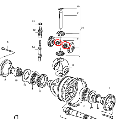

Мнениеот genov1 » Сря 12 ное 2014 10:21
Колега за тези шайби ли става въпрос
позиция 17
и как те ще оберат радиален луфт. Примерно ако цялата предница е вдигната във въздуха, и завъртя някое от предните колела на ръка, има поне 30 градуса докато се обере луфта. При каране също се усеща, като върнеш газта има едно лашкане. Тези подложни шайби не са ли за аксиален луфт, или аз не съм разбрал

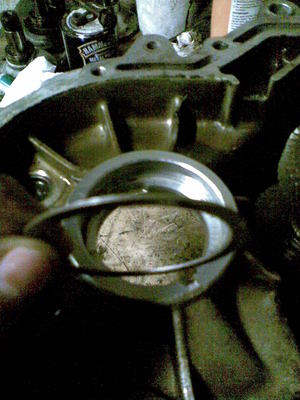

vasko__2
Мнения: 1020
Местоположение: sofia
Re: голф4 тди 90 кс луфт на ск. кутия или на диференциала
Мнениеот vasko__2 » Сря 12 ное 2014 22:06
Да ,шайбата от снимката.Лагерите са конусни,като се приближат един към друг се регулират аксиално и радиално.Това с въртенето на колелата не е критерий,поне по начина по който го обясняваш.
