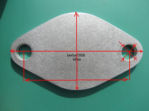

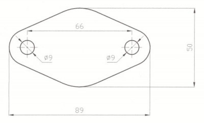

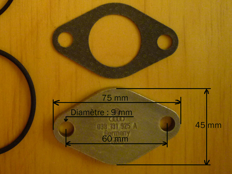

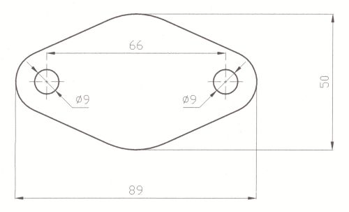

С много ровене намерих 2 снимки с размери. Коя е вярната ?? И за да го начертая 100% еднакво в аутокад-а ще е малко трудничко си мисля да се спазят хордите
Някой по навътре с чертането ако може да удари едно рамо
