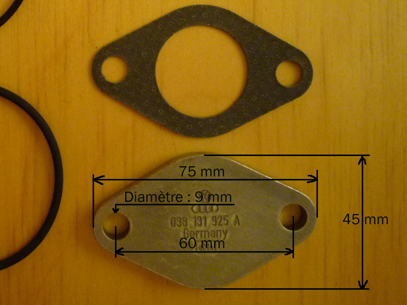

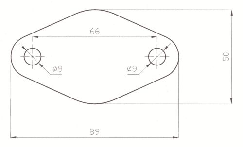

С много ровене намерих 2 снимки с размери. Коя е вярната ?? И за да го начертая 100% еднакво в аутокад-а ще е малко трудничко си мисля да се спазят хордите :a045 Някой по навътре с чертането ако може да удари едно рамо :th_up
Пп. @110afn Писъл съм по-горе че ги има в ибей ама не ми се чака месец с доставката. Благодаря иначе!
Това мисля че е оригинално на ВАГ с номер 038131925A
Това е чертано на аутокад мисля но го намерих само като снимка и си мисля че размерите са сгрешени...
