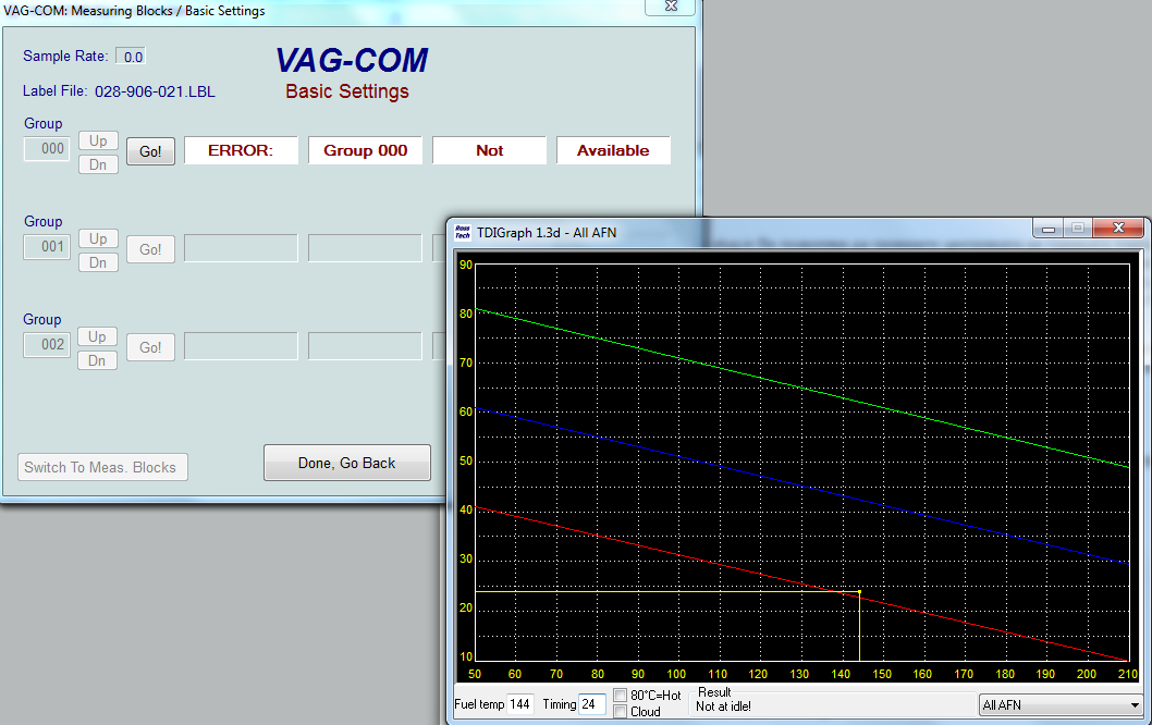

ЕДИТ: Опитах да проверя центровката, но толедото...но изби някаква грешка и като цяло не мина теста. На какво може да се дължи? Иначе го пробвах и показа обороти на празен ход 903 и са стабилни. Това предполагам е добре.

Група 000 и натискаш GO! и следваш нататък процедурата от падащото меню избираш кода на твоя двг. и си ти.Ако може да се вярва на това което си снимал си в закъснение.Трябва да я докараш малко под зелената линия.Според зависи как я чувстваш най-добре колата, че работи.

За ЕГР-а настройката е ефективна,но ако е изчистен качествено.
Дало ти е грешка,защото си натискал педала на газта като си гледал,а не трябва!!!

tedwv написа:Група 000 и натискаш GO! и следваш нататък процедурата от падащото меню избираш кода на твоя двг. и си ти.Ако може да се вярва на това което си снимал си в закъснение.Трябва да я докараш малко под зелената линия.Според зависи как я чувстваш най-добре колата, че работи.
Аз съм избрал моя двигател - All AFN. Просто отварям графиката и чакам, така ли? Какво се регулира, за да влезне в нормата и закъснение на какво е това? "Според зависи как я чувстваш най-добре колата, че работи." - това също не ми става ясно.

Колега, какво имаш предвид под "изчистен качествено"? Наистина съм го тествал с газ, сега ще го снимам без!

Центровката на колата ти е в закъснение трябва да бутнеш помпата към предварени е.И когато гледаш центровката на колата не пипаш педала на газта,това има в предвид колегата.

tedwv написа:Центровката на колата ти е в закъснение трябва да бутнеш помпата към предварени е.И когато гледаш центровката на колата не пипаш педала на газта,това има в предвид колегата.
Скоро сменях клапана Н109 за спиране на горивото (028 130 135 F) - смянах си го сам и предполагам при смяната се е разцентровала помпата. Ще я водя на доктор да си я центрова както трябва, тъй като не разбрах сам как да я почукам на къде :) Както и да е.
