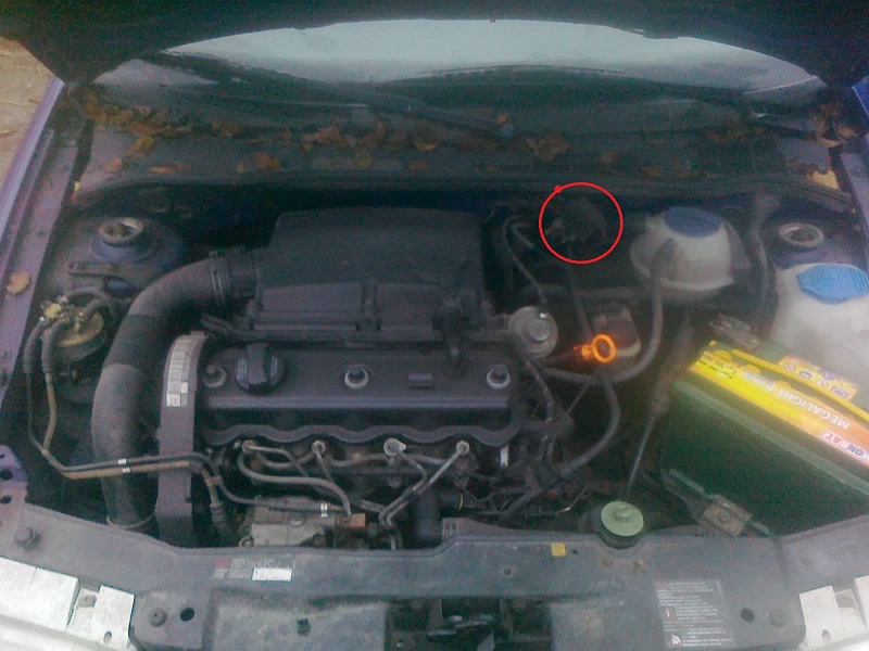

Мнениеот slaveiko67 » Сря 29 май 2013 6:58
Колега,ограденото с червено трябва да ти е релето.
