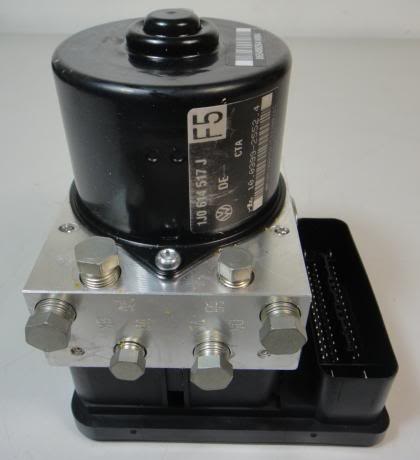

01276 - ABS Hydraulic Pump (V64)
16-10 - Signal Outside Specifications - Intermittent
Грешката означава проблем в ABS control module т.е. има проблем в управлението на ABS-а! Дали проблема е електрически или механичен това трябва да определи компетентен майстор. Най-вероятно са заминали тънките ел. пътечки в компютъра на ABS-a, но нека да не съм лош пророк.
http://forums.vwvortex.com/showthread.php?3986490-Free-and-easy-fix-for-ABS-code-01276 тука човека е писал, че няколко пъти слагал и махал бушона на ABS-а и това явно зачистило контактите на бушона и спряло да му прави проблеми. Вземи си провери и бушона на ABS. Ето това ти е хидравличната помпа
Относно термометъра - най-вероятно е съвпадение с другия проблем. Ако не се лъжа нямат нищо общо двете :)

Колега погледни си бушоните дето са отгоре на акумулатора има два зелени по 30А много често и нагарят гнездата и дава тази грешка ако не е от тях проблема е в помпата и по точно в електрониката ремонтирал съм доста такива и проблема е от тези две неща.Сваля се електрониката разглабя се и се ремонтира.
- maratonkata
- Мнения: 77
- Регистриран на: Нед 24 мар 2013 19:19
Re: Лампите на АБС-а и АСР-а на голф 4 1,9 ТДИ ПД светят.
vlladii написа:Колега погледни си бушоните дето са отгоре на акумулатора има два зелени по 30А много често и нагарят гнездата и дава тази грешка ако не е от тях проблема е в помпата и по точно в електрониката ремонтирал съм доста такива и проблема е от тези две неща.Сваля се електрониката разглабя се и се ремонтира.
Проверих ги и тях.Три са горе бушоните,зелени по 30А.Като ги изкарах и ги смених,не ми светят лампите засега. Но все пак ще я закарам да си я проверят пак
