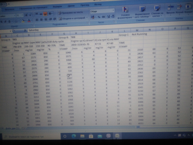

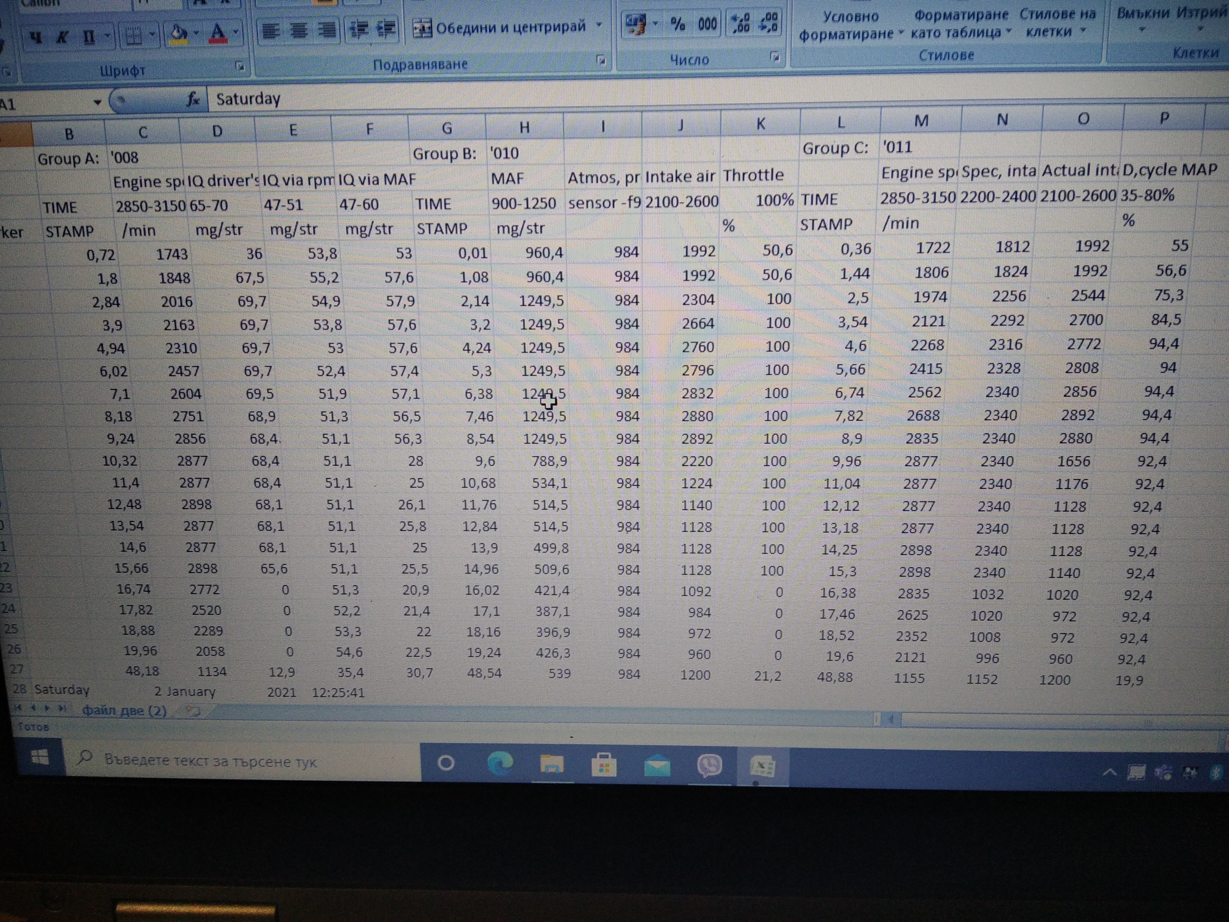

Тук на този лог ми заби турбината
Тук нямаше проблеми в набирането
Това ми е лога на трети и осми канал
Направих снимки защото когато кача файла се забиват всички данни а на лаптопа си седят разредени

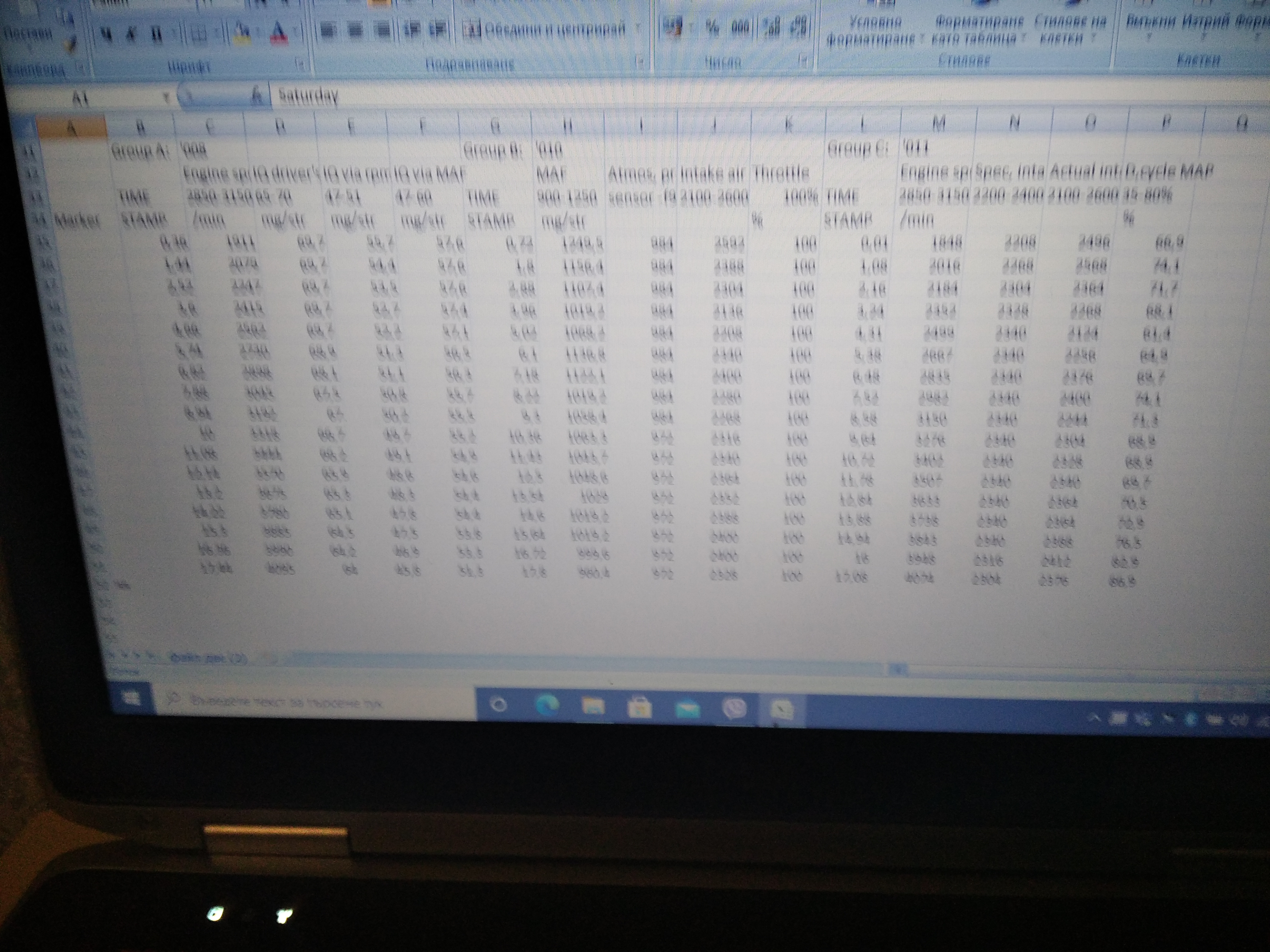

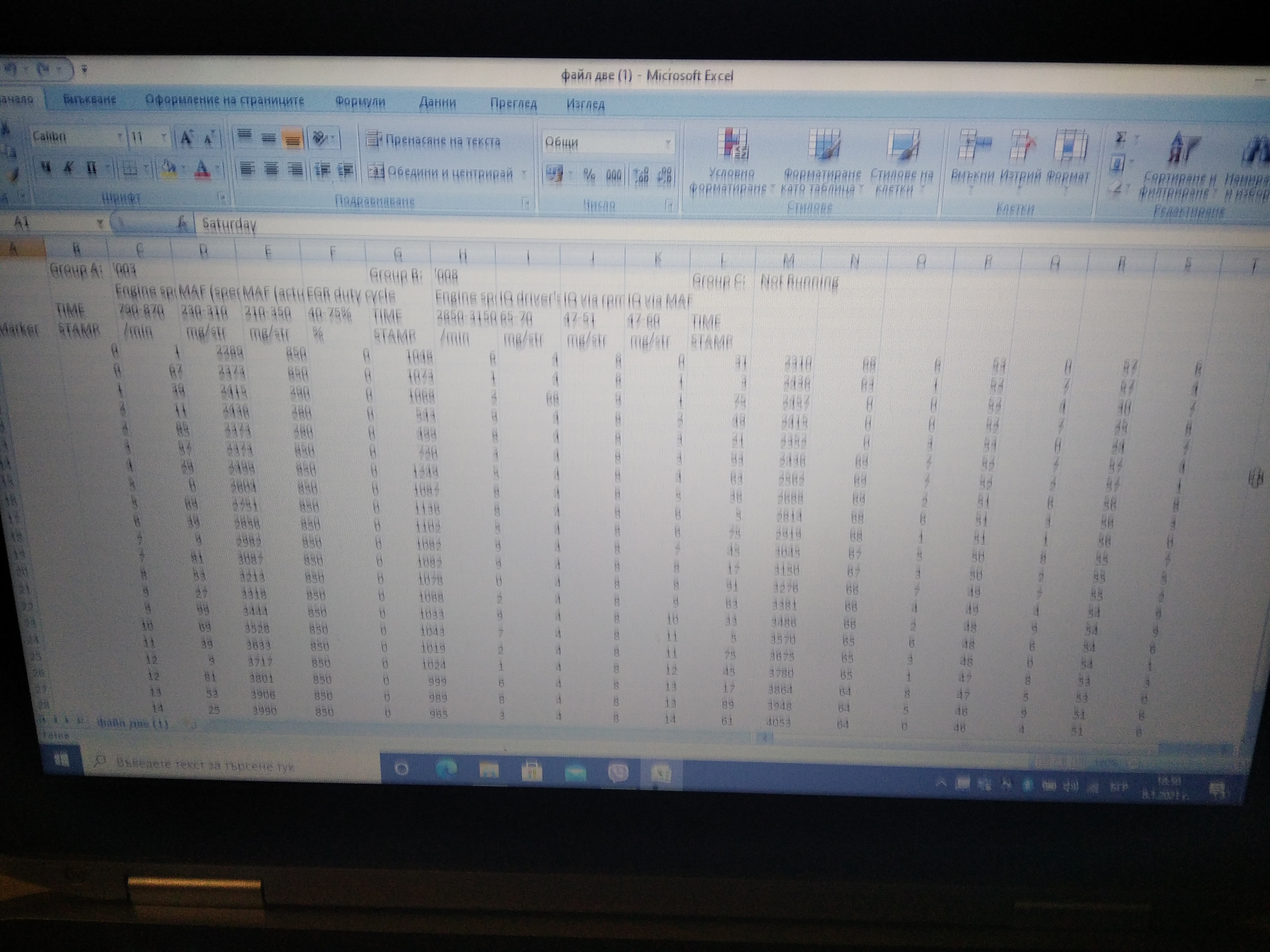

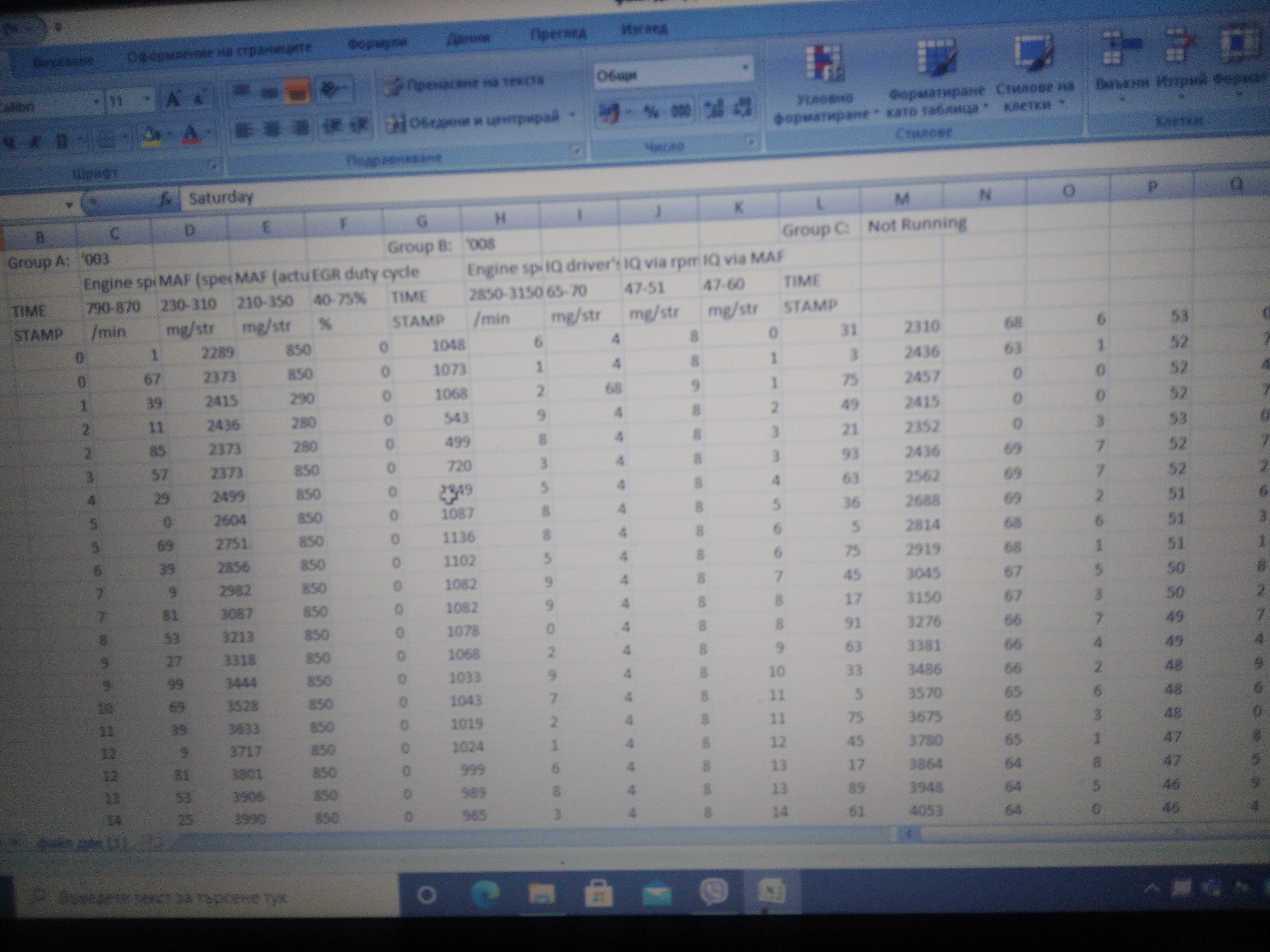

Мнениеот kukata_pasat » Пет 08 яну 2021 19:03
Тук направих лог на трети и осми канал
Ще направя нови снимки че тези са размазани

И на твоя компютър не се показват правилно данните. Настрой си ексела или сменяй ръчно запетайкитр с точки в оригиналния csv фаил с notepad.
kukata_pasat
Мнения: 1004
Регистриран на: Вто 26 яну 2016 21:30
Автомобил: АУДИ А4 Б6
Двигател: AVF
Re: Разчитане на лог файл на 1.9AVF 130кс
Мнениеот kukata_pasat » Пет 08 яну 2021 20:54
Имам конвектор в VDCS и от там ги правя да не са збити,защо не трябва ли така да изглеждат както на снимките
goppa
Мнения: 8022
Автомобил: Seat Alhambra
Двигател: CFFB
Мнениеот goppa » Пет 08 яну 2021 21:14
Ами знаците след десетичната запетая ги е преместило с една колонка в дясно. Пример последната снимка. Времето е първа колонка във всеки лог. Отбелязва го в секунди с десети и стотни (15.26s примерно) при теб десетите и стотните са във втората колонка, където трябва да са оборотите на мотора. Те пък са в колонката MAF soecified (т.е. искано показание на дебитомера). И така става пълен бъркоч, негоден за четене.
Цялата тая галимация се оправя с настройката по какъв начин да се отбелязва десетичната точка. Мисля че беше настройка на ексела, но може и да е настройка на уиндоуса. Не помня
