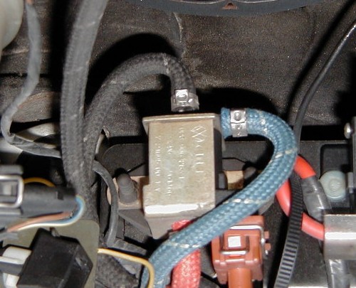

Добре ама и аз като колегата трудно се ориентирам. Единия вакум от към буксата на н75 отива след филтъра преди турбината. Единия вакум си е червен той къде трябва да е. Мисля че той е объркания ако пробвам да ги разменя може ли да прецакам нещо като н75 или турбина.

Така само да кажа,че много ме мързи да пиша ама като трябва да се помогне ще се напъна.Ако такъв е и твоя клапан значи положението е следното:
Червения маркуч идва от охлюва на турбото.
Синия отива в актуатора за да разтовари турбото.
А черния отива в тръбата която подава въздух на турбото.

Само да допълня: актуаторът и цялото управление на този модел турбо работят с налягане, а не с подналягане. Налягането по червения маркуч се управлява от компа посредством ел. магн клапан и се подава към актуатора (по синия маркуч). Колкото по-голямо налягане се подава на актуатора, толкова турбото се разтоварва, в този смисъл опасен е режима на работа с откачен примерно син маркуч, тогава търбото надува колкото може.
Червения и синия маркуч (условно, моите и трите са черни вече :biggrin ) се разпознават дали са на правилното място на турбото трудно с гледане, защото са на кофти място при Пасат Б4, най-лесно става с пипане при изстинал двигател. Червения отива в изхода на охлюва, а синия се спуска още надолу до актуатора.

Не зная кого питаш, тази снимка не е от моята кола използвах я за да ти е по-лесно да разбереш за какво става на въпрос мисля, че с допълнението на колегата milmar всичко е ясно.Така трябва да са маркучите, но ако и след това турбото пренадува виж актуатора да не е запекъл.

Абе какво има да разменяш, нареди ги по този начин и ако няма дефектен елемент във веригата, всичко трябва да бачка. Но може някъде примерно да има пробив по маркучите, може актуатора да изпуска, може N75 да не работи както трябва заради електрически и неелектрически проблем и т.н.
