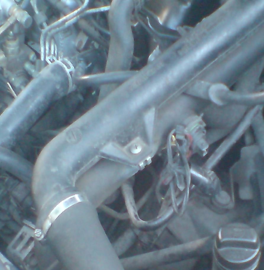

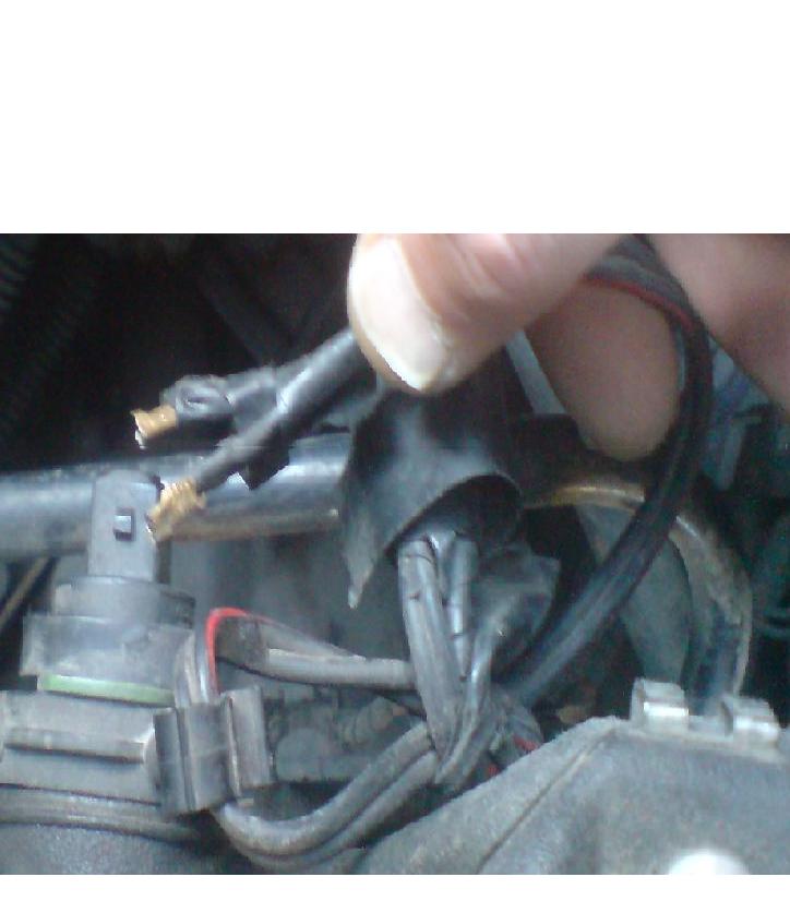

открих си грешката(00527)-става въпрос за някъв датчик закачен на турбопътищата(май се казват).Оказа се че там няма букса и кабелите си стърчат.Закачихме висящите кабели и грешката изчезна.Тия дни ще направя 1-2 снимки и ще ги кача,да се види за кво иде реч...
