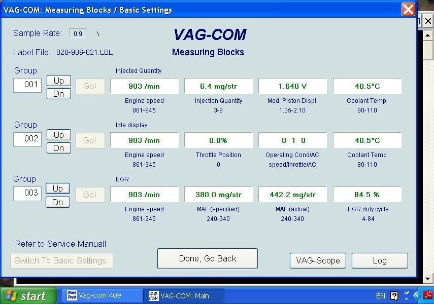

Мнениеот Vesoncho » Пет 23 авг 2013 16:57
Ето тук на снимката показва данните на дебитомера.

Мнениеот milmar » Пон 26 авг 2013 8:42
Дебитомерът се гледа при близко до максималното натоварване на мотора, само данните му в този момент са показателни. Прави се в движение на автомобила, при пълна газ. Аз го правя на един сравнително стръмен път на 3-та или 4-та скорост като гледам да достигна поне 3000 мин-1 и да не превишавам все пак доп. скорост, поне не много :biggrin . В тоя момент се гледа и налягането на турбото. Добро налягане от турбото, съвместно с нисък дебит на въздуха, най-често значи дебитомер за смяна.
ПП Данните не се гледат по време на теста, а се записват в лог, и после се анализират.
