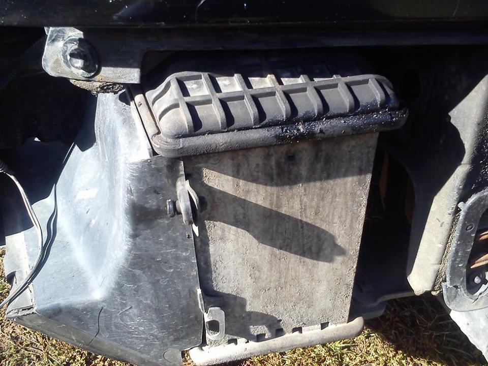

Идея си нямам колега,но забелязах вчера като свалях предната броня,че кулера е омаслен :eek

Да явно от там е проблема, кулера, ако е малка пробойната може и да не ти пуши много черно, но ако е голяма е направо черни кълба дим и няма мощност.

Колеги не е от кулера... :icon_sad
