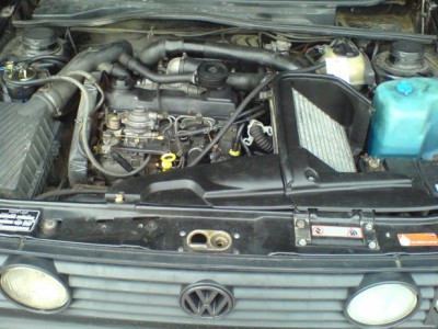

ако не успееш да разчиташ буквите на двигателя обърни внимание на нафтовата помпа (ГНП)
Снимката със ограденото червено е 1.9 двигател а другата по-долу е 1.6....демек ако капачето на помпата е плоска е 1.9 ако е с гайка по средата 1.6

оказа се, че е 1,6 ТД -има я гайката която беше показал колегата ;)
къде точно да видя какво е означението на двигателя които е сложен, защото очевидно не е АAZ и какво да направя за да видя колко коня е

П.п. таман се загледах по снимките качени от колегата passatfen ем те сниманите матори са еднакви -1.9 предкамерни :icon_lol само периферията и помпата от 1.6 :icon_lol

:eek :eek Как така :gruebel Гледам на втората снимка всичко ми мяза на 1.6 байпаса от колектора до смукателната тръба , помпата за допълнителната циркулация на антифриза , клиновидния ремък вместо пистовия :gruebel
По какво ти се стори , че е 1.9 :question

:icon_lol Главата и капака на клапаните . Също и капака пластмасовия на ангренажа :cool Туй на първо вглеждане :smile Ето една оригинална ,загледай се как е капака на клапаните - хванат е със странични болченца към главата , също и капака на ангренажа

Не е ли по-вероятно главата и капака на клапаните също и пластмасовия предпазител да са от 1.9 а всичко друго да е от 1.6 :mhihi :h020

Нал' са по-здрави :icon_lol как ще си сложат от "куция кон" ?! :mhihi П.п. най-вероятно е 1.9 целия мотор ,щото и щипките на капака на ангренажа са на друго място и се налага и тя (основата) да се търси от 1.9 :wink а малко ако помислим никой "уважаващ" се рейсър на SB мотор няма си сложи глава от 1.9 и заради по-големите бренери ползвани при AAZ -глави . Т.е. с няколко думи ще му "падне" леко пауъра на стоков 82коньов ТД+И :icon_lol
