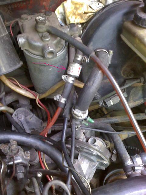

Това е клапанчето за което са ти казали в сервиза.Струва 5-6 лв. Това обаче е временно решение. Предполагам че гумичките и уплътненията на помпата са за смяна.

Колега, задаваш отговори :smile . Няма начин да не сухо, идеята е, че помпата смуче, а не духа. Т.е. тя смуче нафтата от резервоара и няма как, даже и да имаш спукан маркуч да текне, само ще пълни маркучите с въздух. Прегледал си ги добре, надавям се, но провери и под скобичките, най-често там се късат, видимо всичко е здраво, но когато запалиш оттам влиза въздух. Относно клапанчето - аз съм с такова и нямам проблеми, даже го препоръчвам да го има, колкото до колегата, който каза, че е временно решение - нека ми позволи да не се съглася, в крайна сметка, дори и с клапанче, ако помпата не е наред и не държи, то тя ще се изпразни през обратната нафта и проблема пак ще го има. Т.е. монтирането на такова клапанче на 15-тина см. преди помпата на маркуча на "правата" нафта, няма да навреди, даже може да помогне за по-точно диагностициране.

Малко неправилно се изразих. Под временно решение имах впредвид , че клапанчето ще забави процеса и проблема привидно ще се реши , но това разбира се няма да е така.
А при наличие на клапанче , как помпата ще се изпразни през 'обратния' маркуч , след като той е хванат от най-високата точка на помпата?
П.П. Снимката по-нагоре е от моята кола ,и клапанчето съм го сложил за подсигуровка , не че не може и без него.

Вчера сложих такъв клапан и днес няма проблеми - нафтата не се връща обратно в резервоара. Направи ми впечатление че снадките на прозрачния маркуч са малко хлабави/маркуча се въртеше/ , но нямаше овлажняване от нафта. Може би защото е най на високо и нафтата се е оттичала бързо. Защо обаче казвате че е временно решение допълнителния клапан ? Помпата си работи добре - няма течове по нея и колата върви без проблеми. Мисля да не ходя на майстор преди да се е скапала. Тя е на 160000км и мисля че още ще кара. Защо мислите че е вече за ремонт ? Може би самия клапан е предвестник за ремонт ? Надявам се че е влизало въздух от прозрачния маркуч ......дано да не е помпата. Как да разбера че самата помпа е за ремонт ? Никога до сега не съм имал дизел и не знам какви са симптомите за ремонт на ГНП.......Благодаря ви за ценните съвети.

Напълно съм съгласен с вас че не трябва да пипам помпата. Работи си перфектно. Относно клапан - не, няма нищо. Филтъра има само вход и изход. Аз затова в началото попитах дали в самата помпа има такъв клапан който да не позволява нафтата да се връща в резервоара. Сега сложих клапан преди филтъра и мисля че проблема се реши . Благодаря ви за инфото.
