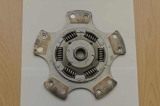

Маховика ми е здрав, но понеже понапомпихме колата с двойно повече коне/НютонМетри (може дори и повече...) възникна проблем със съединителя - чисто нов на SACHS + нов оригинален притискател отново на SACHS (240мм), изкарва 1000км максимум при разумно каране (без екстремни стартове) и изтърва, а изтърве ли веднъж ..... положението му мн. бързо се влошава. Всеясна е замяната му с изработен от тунер керамичен. Така и направих, НО възникна друг ГОЛЯМ ПРОБЛЕМ! Появиха се невероятни блъскания (вибрации е много меко казано) в момента на полусъединител (който полусъединител също е меко казано, че съществува такова положение на педала... ) и дори след като потегля и отпусна педала на съединителя напълно, на 1-ва, 2-ра и 3-та скроост до 1500 оборота съществува това блъскане. Така автомобила не може да се кара, нещо ще се строши. Положих си пак нов феродов съединител от комплекта на притискателя за да мога да е карам без тези нежелани блъскания. Съединтиеля ест. не след дълго изтърва отново заради повишената мощност и усилие.
По пътя на логиката излиза, че тези блъскания се дължат на двумасовия маховик и самите пружини не са в състояние да издържат резките натоварвания от цилиндрите макар, че запазихме пружините на съединителя, т.е. наковахме керамика на стар мой съединител и там демпферните пружини си останаха (имам демпферни пружини в маховика и 6 броя на съединителя) => единствената промяна е материала от феродо към керамика и твърдата основа на която наковахме 5 керамични плочки. Също така излиза, че феродовия съединител винаги приплъзва до някаква малка степен и никога не е зацепил на 100% маховика с притискателя, защото с такъв нямам никакви блъскания, нито притраквания по време на движение, на празен ход, при палене нито при гасене се чуват дрънкания от маховика.... Но с керамичния дори без да подавам рязко гас или да желая да придам мощност на пътя и да се изтрелям. При нормално шофиране има невероятно блъскане. Явно тези резки флуктоации се получават и с феродовия съединител, но той приплъзва и не ги усещам. Пробвано е преди да сваля керамичния съединител мощността да се сведе до оригиналните 150к.с./310Нм -> никаква промяна относно нежеланите блъскания..... то така или иначе мощността се изменя над 1500об/мин.

От експериментите до момента излиза, че dancing_niki в прав! Проблема е в пружините на съединителя + позаминал маховик (с по-големи луфтове от чисто нов сравнявано при поредното сваляне на скоростната кутия). Керамичния съединител зацепва на момента и пружините му идват много меки за тази остра графика на зацепване и започват да блъскат подбудени от образувалите се допълнителни луфтове в маховика.
Сега колата е със Sachs Performance -> там пружини на съединтиеля няма, няма и омекотяване между двата феродови диска. Полусъединител има, притискателя е много силен (доста по трудно се натиска педала на съединителя) за да държи описаните 550Nm+.
Керамичния съединител от снимката се продава, като съвет за колеги при евентуален интерес да се сдобият с него или последващи подобни начинания - да не се набутват като мен със скъпия Sachs Performance --> да се блокират тези пружини и проблема с блъскането ще отпадне! Ако маховика е заминал ще има леко прилашкване (НО Омекотено!) от самите образували се луфтове в него - както е при мен в момента, но това е нищо в сравнение с блъскането, което се образува и причината поради, която го свалих след 200км бробег и нензанието, че е било нжно само да се блокират пружините на самия съединителен диск с накована керамика. ;) Незнание е било и от този, който ми взе 500лв за да ми го изработи и после да каже "не може да има проблем, аз съм рпавил на толкова много коли - дори ижена ми акра с керамика и няма проблем! Е хубаво ама .... проблем има. Халал да са му тези парички, че се учи на моя гръб срещу не скромно заплащане от моя страна ;)

После: Свалям скоростна кутия и решавам да си накова керамични плочки на оригиналния износен съединител за да държи повече коне. Речено сторено в допълнения слагам и чисто нов притискател, понеже стария беше брутално износен. Дефакто -> поставям керамичния съединител от снимката + нов притискател.
Резултат: Много силно блъскане при потегляне на задна, 1-ва дори и при превключване към 2-ра и 3-та скорост! Блъскането е силно и ще строши я кутия, я карета....
Изход от вибрациите: Свалям ск. кутия пак, махам керамиката, поставям чисто нов съединител ФЕРОДОВ и качвам ск. кутия!
Резултат: Никакви вибрации но съединителя не държи 500+ НютонМетра.
Решение: Сваляне скоростна кутия, покупка на Sachs Performance съединител+притискател.
Резултат: Никакви вибрации + не боксува съединителя и колата си отдава всичката мощ на асфалта!
Скъп Извод (извлечен след похарчване на 2500-3000лв. за експерименти): Блъскането е идвало от пружинките на съединителя, на който сме му наковали керамиката, ако пружините се блокират всичко ще е ОК (Ако и маховика ест. е ОК !!!).
