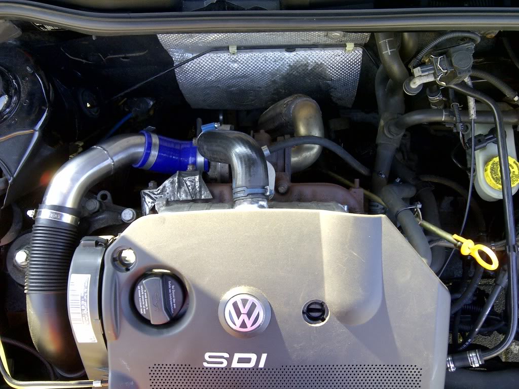

... и няколко снимки от нета на Lupo SDI с турбо

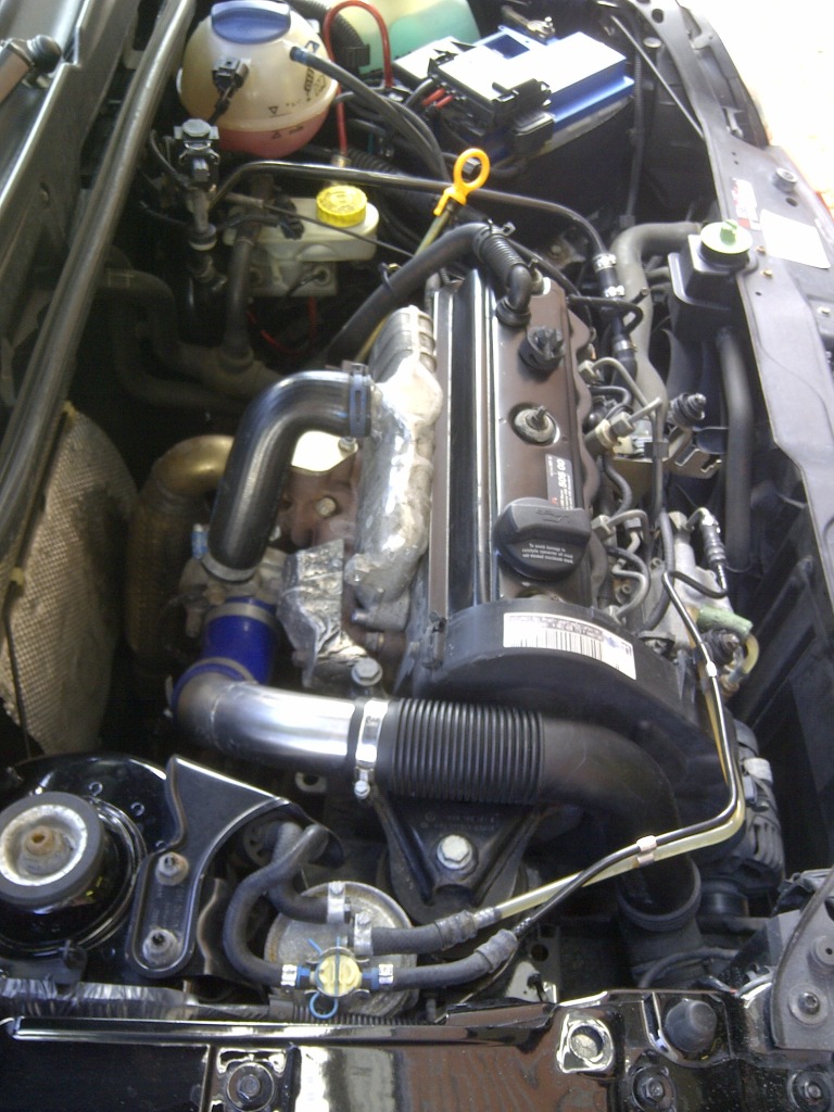

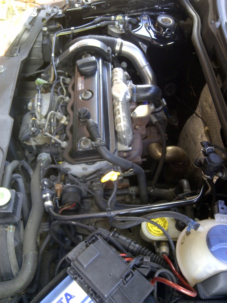

Привет. Използвах няколкото топли дни миналата седмица и наредих железарията. Сложих изпускателния и смукателния колектор, турбото, маслените магистрали, наложи се леко преправяне на изпускателните тръби, сложих нова мека връзка, премахнах ЕГР и запуших отворите, добавих бууст контролер и бууст метър
Обаче, явно нещо не съм свързал както трябва. Турбината я чувам да работи, буустметъра отчита до 1 бар, но разлика в ускорението няма никакво.
Остава ми да почета малко в нета какво пропускам.
Ето какво се получи:
