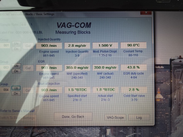

Здравейте колеги.Интересува ме тази центровка дали е добре.Колата е голф 4 тди 110 ахф. Нямам оплаквания освен че върти повече когато е топла за да запали.Но искам да знам дали всичко е точно поне откъм центровка.
Милиграмите играят от 3.0 и 2.8!А това където пише actual start Варира от 1.5,1.8,2.0 BTDC. Дали трябва така да играе не знам. Просто го мени.

Добре е. Проблема с топлия старт е обичаен.

Софтуерна намеса и си свиркаш:wink

На автоматик може да почне да трупа грешки компа и колата е по мудна :c020 .Софтуерно имам на предвид да се пипне картата на впръскване на горивото(start of injection).Старият чип се разпоява и прочита,коригира където трябва-ако не иска човека повече мощност само това се прави,всичко друго си остава сток.Поздрави

Колеги никой нищо не каза за снимката.правилна ли е центровката на колата.Нека който знае да каже какви са оптималните стойности за този модел двигател!!!Моля ви!!!!!!!

Правилна е бре,защо ,проблем ли имаш или просто си ровичкаш по колата!??
При всяка кола е различно,зависи от много неща.
Аз така ги оставям и работят добре.

Колата няма проблем ама ми стана интересно че лятото я настроиха на 3,2мг а сега гледам че е 2,8 даже пада на 2,6 как така ще се промени от само себе си.там където пише ACTUAL START беше 1,5 и не мърдаше а сега варира от 1,5 до 2,0 пак незнам защо който има идея нека сподели!! :bowdown

Центровката ти е добре,не е пипай повече и не се занимавай с нея.Проблема с топлия старт не е от там,а както вече са ти писали е софтуерен проблем който си идва с времето.За софтуера ми пиши на лични къде да отидеш,че ако го напиша ще проличи като реклама на колегата,който си разбира от работата.А милиграмите са ти добре.Били са ти малко по-високи,защото тогава колата ти не е била загряла до 90гр.-просто
предполагам.Друго обяснение просто няма.

Колеги а някой от вас случайно да знае какви са оригиналните стойности за този голф.и дали няма да е по добре ако сваля actual start и specified start дано съм ги написал правилно та мисълта ми е да ги сваля и двете на 1.3 BTDC няма ли да е най добре?и изобщо какви са най оптималните стойности за голф 4 тди ахф.който знае нека пише.МОЛЯ :bowdown
