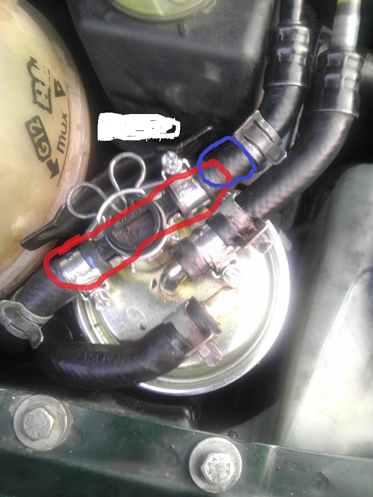

Здравейте колеги. Нормално ли е над горивният филтър да има малко дизел или се е спукал маркуча. Понеже филтъра го почистих идеално и след едно каране имаше отново дизел по него. Също така маркуча, който съм оградил със син цвят е напукан и е леко влажен и ме съмнява да не изпуска от него. Също така ако е в него причината ако може да ме ориентирате колко струва горе долу. Между другото снимката не е от моята кола, а случайно попаднах на нея от един колега от форума. Благодаря предварително.

Не трябва да тече. Смени го най-малкото за да не смърди отдалеч на нафта като стар опел,а и ще си спестиш ядове.

Ясно... Разбрах те какъв типаж си :Mr Green Fun Колата за теб е нещо което се движи и караш :D и не ти пука особено :D изненадан съм че знаеш че това е филтър :D
шегата на страна :D маркуча дето е нацепен мазен ли е ? Ако не е проблема е от пластмаската която влиза във филтъра и връща излишната нафта в него. По принцип може и въздух да дърпа от там. Някои премахват тази опция на филтъра и си купуват обикновенни филтри. Други сменят о- пръстенчетата и се лекува. Ако пък е нацепен маркуча което е малко вероятно иди на сервиз щото сигурно няма да можеш сам да го смениш ;)

Имах абсолютно същия проблем на моята 4-ка. Първо смених леко напукания маркуч ограден от теб но ефект нямаше. После смених филтъра и ефект нямаше , накрая смених клапанчето но преди да монтирам новото съвсем леко духнах с компресор в маркуча който отведжда нафтата в резервоара с отворена капачка да чувам дали бълбука ... и в първите 3 секунди не се чу нущо но може би защото все още е бил пълен с нафта .... но крайна сметка проблем вече нямам . Или клапана е бил пукнат или съм имал частично запушване във връщащата нафта .

Пресен, пресен пример от този уикенд. Имах абсолютно същия проблем на 1.4 ТДИ, с тази разлика, че при мен докато се усетя изхвърли доста нафта. Филтъра беше нов на една седмица и абсолютно не съм предполагал,че проблема може да е от него.Преди да разбера какво точно се случва, смених всички горивни маркучи,проверих клапана... Какво се оказа - няма да коментирам марката на филтъра, но самата отливка(или легло на клапана,не съм много технически грамотен)позволяваше на клапана да има свободен ход 2-3 мм нагоре надолу и оттам е хвърляло яко нафта.Клапана се закрепя с една фиба(скоба), която според отвора на леглото трябва да няма луфт като се вкара изцяло. Смених си филтъра с нов на по-добра марка, проблема изчезна всичко е сухо и няма помен от сълзене или течове, като ми направи впечатление, че вече клапана си лягаше супер в леглото и нямаше никакво мърдане. В този ред на мисли да попитам - колеги старателно подсуших навсякъде, където беше текло нафта, но все пак остава някакво минимално количество по повърхностите,трябва ли да ме е страх от евентуално възпламеняване от самата температура на двигателя или евентуално искра отнякъде?

Не , но съвет от мен , използвай Меглио и топла вода, да махнеш всякакви следи от нафтата по маркучи и т,н, Тя е мн агресивна и скапва изолации по ел.кабели и маркучи по охл. система .
