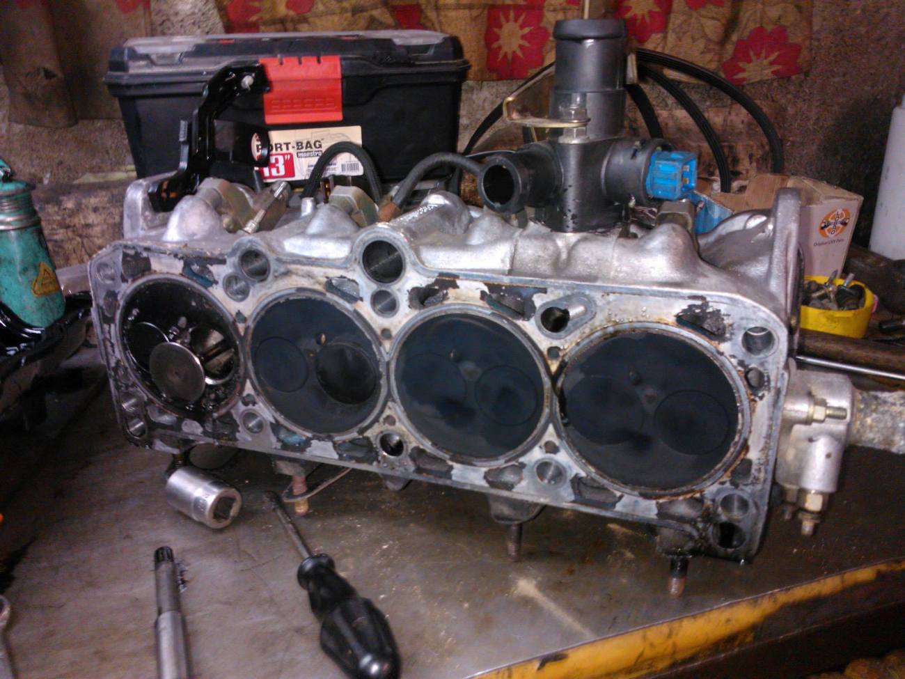

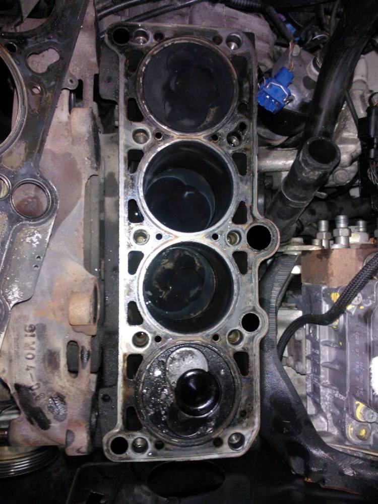

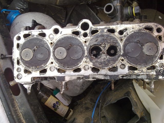

Мнениеот abbaa » Съб 01 фев 2014 16:53
Ангренажа и ролките бяха сменени преди един месец. Оказа се, че като включа 5-та и бутам колата леко мотора непомръдва и нали мене чака не се бавих много дълго. Ето какво открих, но незнам от какво се е получило :confused

Re: Голф 3 '94г. 1з изгасна и не пали
Мнениеот svere » Съб 01 фев 2014 17:02
лелелелеле, човек къде са ти клапаните?

Мнениеот samo_pechka » Съб 01 фев 2014 21:48
Да позная ли каква е била причината , много вероятна да си изфорсирал мотора студен ( над 3000 об), пружините не са успели да приберат клапана, да "свият" повдигача и си ударил с буталото клапан както е отворен , оттам падат клинчетата и бай ...всичко става на салата. Затова си карайте колата с 5W-40 и докато не загрее до 60гр никакви форсажи над 3000 оборота.

Мнениеот abbaa » Нед 02 фев 2014 8:20
На 4-та с 80км. след 15мин. работа и масло 5/40 на 2000 км. Клинчетата небяха паднали ;)

Местоположение: lovech
Re: Голф 3 '94г. 1.9 тди 90 к.с.1з изгасна и не пали
Мнениеот abbaa » Вто 04 фев 2014 18:02
Тя главата лесна ами трябва и ботало с биела :Mr Green Fun
