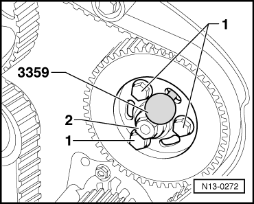

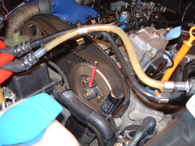

колелото на ГНП-то е раздвижно и се центрова спрямо коляновия и разпределителния вал, така регулираш ъгъла на впръскване или аванса, както си го чувал. Като гледам надали ще успееш да се справиш с това, поне да подскажеш на "майстора". Ето снимки:
колелото на помпата и центровката по ваг
samo_pechka
Мнения: 9066
Re: Golf 3 1.9 tdi 110 , пуши..
Мнениеот samo_pechka » Пон 07 апр 2014 12:06
Раздвижното колело го има по Г4 и сие.
quattro team написа:колелото на ГНП-то е раздвижно
на Г3 ТДИ трябва да е помпата с прорези.
