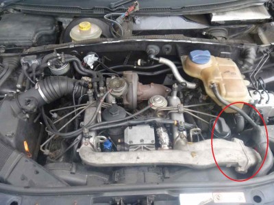

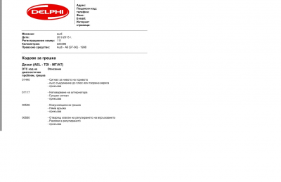

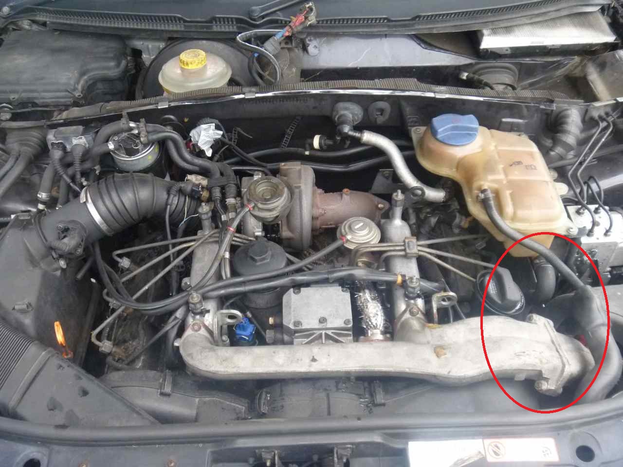

Прегледах форума,видях подобни теми,но мисля,че моя проблем е по различен.Днес просто като я запалиш взе да издава по силен шум,тракане и усети се спад на мощността.Тракането се чува като се подаде газ.Също така когато са когато се даде на контакт и се върне се чува странен двоен звук,все едно "отваряне-затваряне" .На картинката съм посочил от къде се чува този силен звук,който до сега го нямаше(картинката е примерна).Закачих я на диагностика и показа няколко грешки.Изтриха се после не се появиха.

там където си посочил на картинката е клапата за плавно гасене на двигателя, а именно това чуваш при подаване и връщане на контактния ключ. звука е характерен за отваряне и затваряне на клапата.
