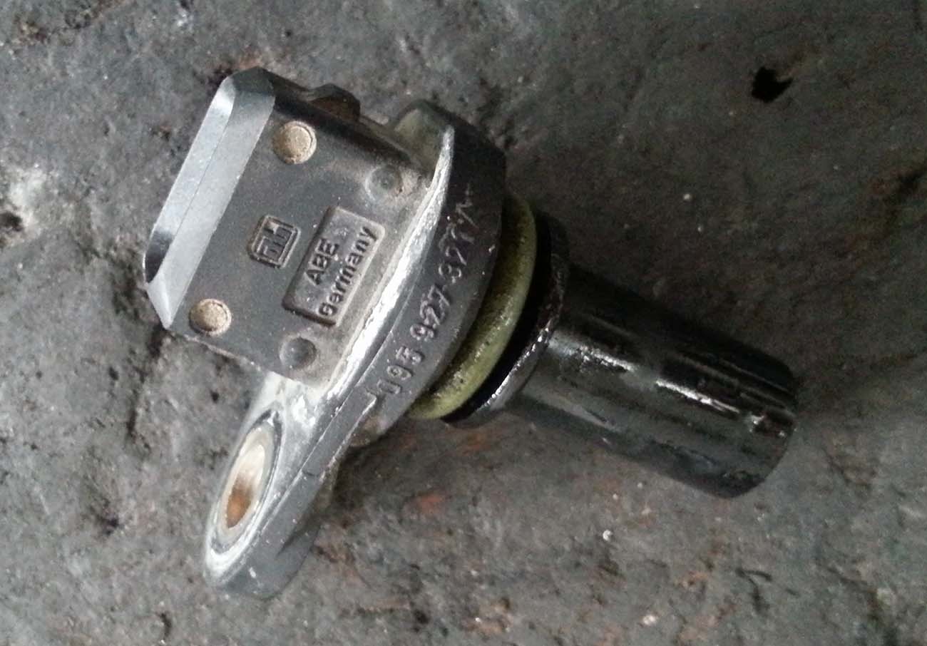

Проблема вече е решен! :yeahaaa
След доста обикаляне по сервизи и "много знаещи и разбиращи майстори" - които ме пращаха в автоморгата да купувам нова кутия или да оставям пасата...
Се сетих за един малък семеен сервиз където бачкат
баща и син в родното ми село. Отидох при тях първо поговорихме и помислихме доста върху проблема.
Направихме диагностика, както и в другите сервизи излезе, че "speed sensor" е повреден или не работи. Поръчахме и подменихме датчика с нов от магазина.
Скоростната кутия не само, че се оправи ами и самата кола тръгна да върви като невиждала.. :icon_lol
Сменихме всички ремъци, филтри и масла по мотора и скоростната кутия!
