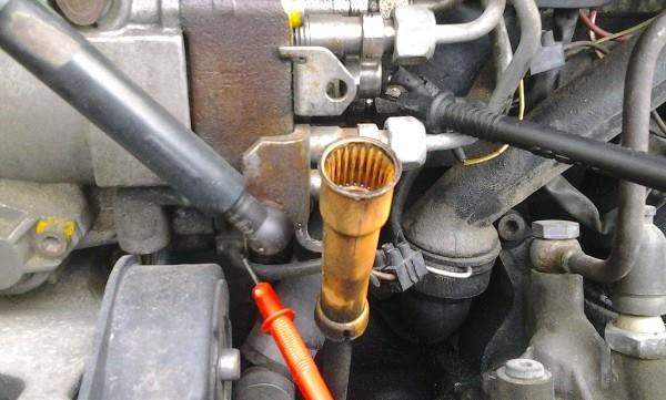

Като поразгледах сега, виждам че са две двойки кабели към ГНП'то. За кой става дума в ВАГКОМ'а?
Сондите на мултицета показват къде са точно.

Забравих да спомена: мерих датчика между изходите за високо налягане и дава на късо (15ома), мерих и кабела, посочен с червената сонда - нищо не замерих. Очаквам включване от запознати...
