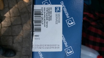

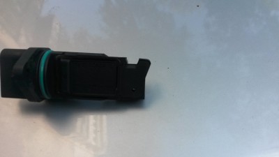

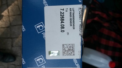

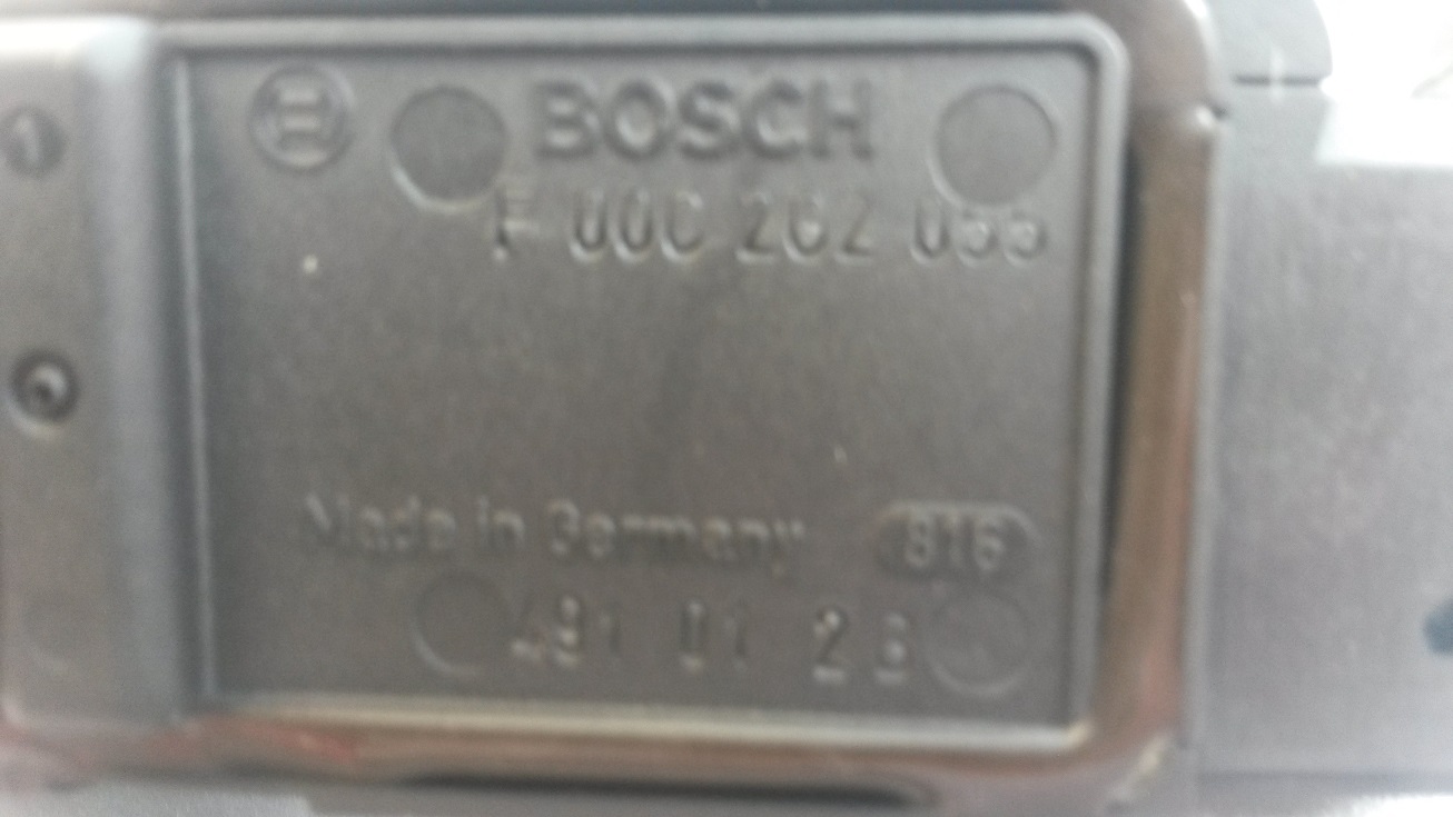

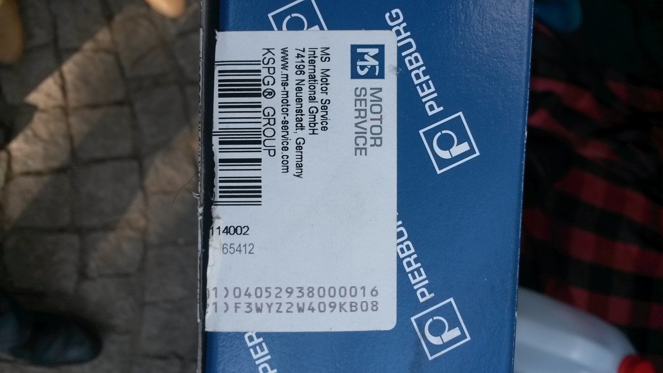

Миналата седмица си купих дебитомер PIERGURG, който ми дадоха за моята кола по VIN-a. Монтирах го, но се получи странно поведение:
1. До 1800 оборота е много по-мудна от преди
2. След 1800 оборота е много по-пъргава от преди
Прикачам и снимки на стария (оригиналния) и новия (само данни от кутията).
Въпроса ми е дали има някакъв шанс да се сработи новия дебитомер и колата или е задължително да се купува BOSCH.
