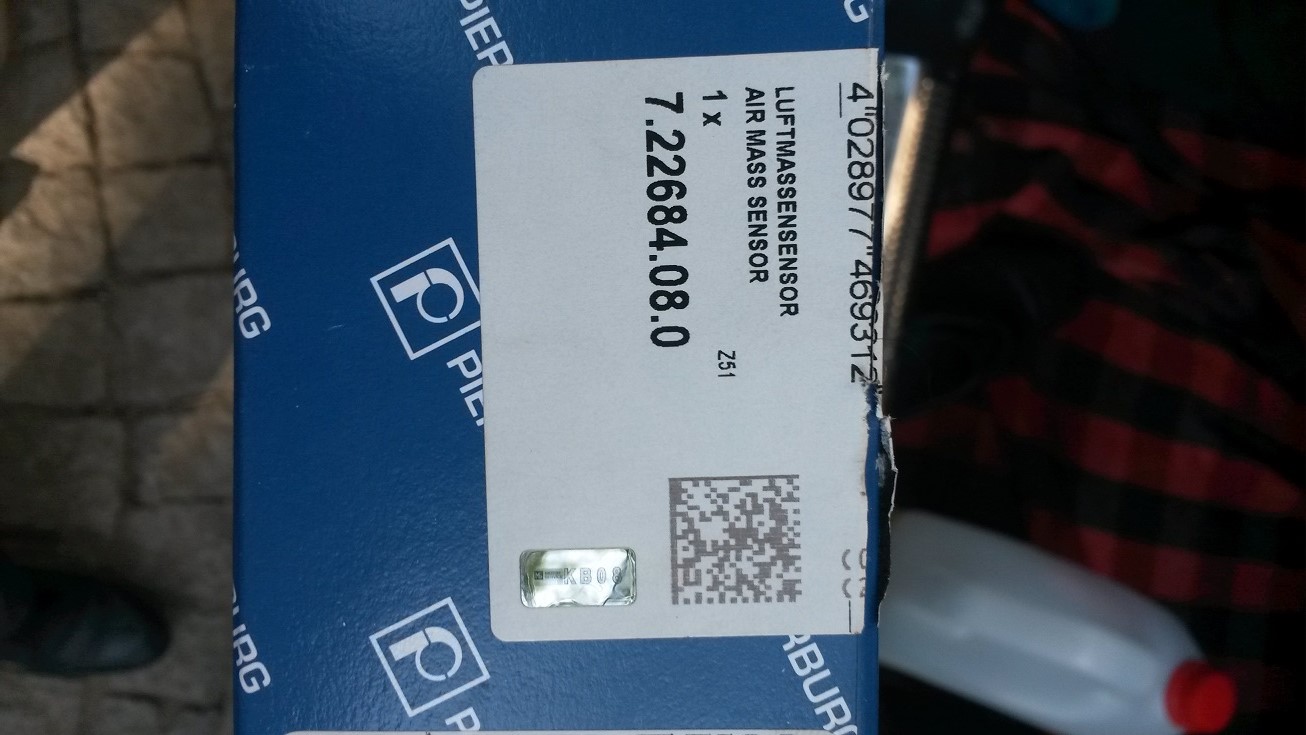

Здравейте колеги,
Понеже не знам типа на мотора ви давам VIN, ако можете да го намерите: WVWZZZ3BZ5E100753
Миналата седмица си купих дебитомер PIERGURG, който ми дадоха за моята кола по VIN-a. Монтирах го, но се получи странно поведение:
1. До 1800 оборота е много по-мудна от преди
2. След 1800 оборота е много по-пъргава от преди
Прикачам и снимки на стария (оригиналния) и новия (само данни от кутията).
Въпроса ми е дали има някакъв шанс да се сработи новия дебитомер и колата или е задължително да се купува BOSCH.

Всичко добре, но дали да продължавам да се мъча с този дебитомер или да си връщам стария?
Колата не ми харесва при ниски обороти.

Сигурен ли си че проблема е от дебитомера? Някой колеги казват че и позатлачен н75 може да прави подобни мизерии. Актуатора движи ли се свободно? Да не задържа по малко та да усещаш това забавяне.

и аз го имам този проблем и на мен ми смениха дебитомера с такив и симптомите са същите маистора казва че всичко е наред показанията са нормални но колата до 1800 оборота е много мудна явно проблема щее в дебитомера щом и при теб го има този проблем
