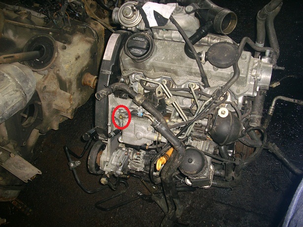

здравейте,
имам следният проблем: При потегляне колата тресе трябва да тръгвам на около 2000 обората и просто излишно натискане на педала задане претресе като съм карал и други голфове тди при които тръгвам на 1200- 1400 без да претресе с леко газ както се казва.
Братовчет ми е механик и той разви долупосоченият болт на дизеловата помпа и сърцевината му беше излязла и каза преди да го развие (ще го видя и ако е излязло лошо). И то беше излязло на вън леко и внимателно го прибра и като го зави обратно сякаш колата не беше мойта и без да газ да тръгвам не тресеше, но както всичко хубаво беше за малко.
Разпитвах каква роля играе този болт и последното, което чух за него беше, че държи нивото на налягането в помпата ако излезе на вън както в моя случай налягането пада и за това трябва да давам повече газ да вдигне налягане. И ме интересува как се оправя това чудо да търся по моргите или незнам .... Ако някой е имал този проблем и го е решил нека сподели и също така ще съм благодарен на различни идеи от компетентни в тази област благодаря.
Снимката не е от моя двигател, но исках да покажа за кой болт става дума (може би се казва авансор, но несъм сигурен).

Според мен не ти е от там проблема, трябва да се закачи на диагностика и да се види на първи канал на загрял мотор какви показания ще даде.
