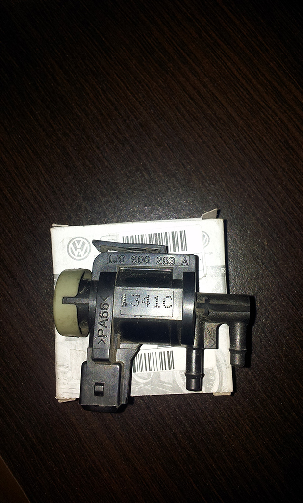

, Имате ли представа този клапан защо отново неработи при положение че е чисто нов.Има ли някакво реле или предпазител който трябва да проверя и ако има къде се намират.Автомобила е Пасат В5 AVF 131 к.с.Passat B5.5 AVF За какво служи този клапан

Това не е ли Н75 клапана, който управлява геометрията на турбото? И кажи какво прави колата, че го сменяш...

Клапана е за ЕГР-а .
Как установи ,че не работи?Диагностиката какво показа??

Да един от маркучите отива към ЕГР-а и по-точно към клапата за плавно гасене, но при гасене на двигателя тази клапа не помръдва.Явно на майстора му е било по лесно да погледне че не разпределя вакума към тази клапа и ми каза да го сменя , отколкото да види дали идва напрежение към буксата.Затова ви питам дали имате представа кое реле или предпазител има връзка с този клапан

И двамата грешите това е клапана който командва вакума на клапата за меко гасене!

batteto.1984 написа:И двамата грешите това е клапана който командва вакума на клапата за меко гасене!

Вярно,че е за клапата за меко гасене,понякога му се чупи шапката и изпуска вакуум от там.

Да но при мен не подава вакум към клапата за плавно гасене

Лошо,значи го губи преди него някъде,а пък и грешка записва за него!
Трябва да се прегледа обстойно и с вакууметър.

Колеги а имате ли представа кое реле или предпазител е свързано с този клапан.Предполагам че там ще е проблема понеже всички вакуми са проверени и не изпуска от никъде а и клапана е нов!

Маркучът, който отива към клапата за плавно гасене на кой щуцер е сложен? Трябва да е на по-дългия.

Да на по-дългия е!

Откачи буксата от клапана и замери с мултицет какво се случва в момента на гасене на двигателя. Трябва да има промяна в напрежението. Ако не - търси проблема по вериганта

Проверих буксата и до колкото знам на нея трябва да има напрежение за около 2-3 секунди само при гасене на двигателя, а при мене има постоянно докато работи двигателя а като загася няма никаква промяна
.Значи по веригата ако има някъде реле може и да е сдало багажа

Колко волта е напрежението?
