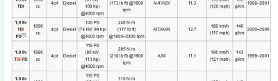

Колега Тони я пак си провери данните за конете при ATD двигател :biggrin
Подвеждаш колегите...
http://en.wikipedia.org/wiki/Volkswagen_Golf_Variant
ATD/AXR / TDI
