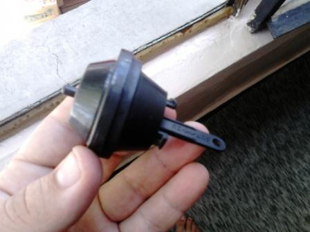

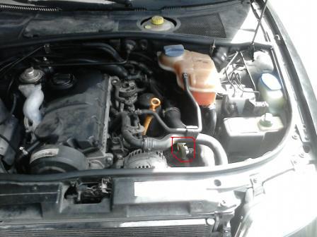

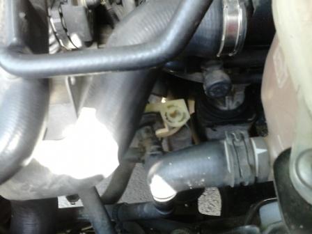

открих проблема!едно клапанче изпуска вакума!драмата е че в ауто плюс ми обявиха цена от 220лв :rolleyes защото върви заедно с пластмасовата периферия покрай него!
на снимките клапанчето съм го свалил,стои само другата част около него в бяло-жълто(ограденото в червено на една от снимките).за какво служи тоя клапан?гледам че има отношение към горивната система отиваща към филтъра?може ли да се замени с някакъв друг или поправка а третата възможност за която се сещам е морга?

намерих читава снимка на тази чудесия!ОЕМ номерът му е 431 819 809A Heater Control Valve (охладител на горивото,вързан е към гор.филтър).
мога ли да си осъществя пътуването с премахнат клапан?
