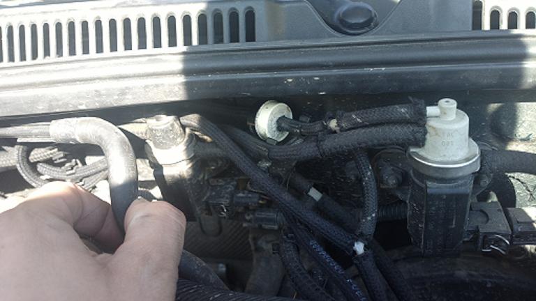

Здравейте отново!!!
Поръчах си такъв вакуум клапан само че те са два доколкото виждам аз, и на двата пише vac out. Прикачам и снимка!!!
Re: WV Bora 1.9 TDI 115к.с. турбината не работи
Смених и двата клапана който показах на снимката, не е от това проблема. За съжаление трябва да ходи на сервиз явно.
