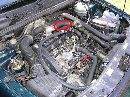

Мнениеот ej0 » Сря 01 окт 2014 18:26
Колеги преди малко махнах всички гумени съединения и кфо да видя :scare3 маркуча което съм го отбелязъл беше разцепен имаше 1см отвор утре ще го сменя и ще ви кажа резултатите
Между другото колко би струвал такъв маркуч ? :gruebel :gruebel
(снимката съм я изтеглил от нета)

Мнениеот ej0 » Сря 01 окт 2014 22:29
ГОЛЕМИИ БЛАГОДАРНОСТИ НА mastersound брат колата литна на 5тия 195 км/ч :screwy :Mr Green Fun проблема е решен mastersound-само остана да сменя горивния филтър(че е на бая километри) :mhihi утре вечер идвам с филтъра и с :beer да знаеш !!!
