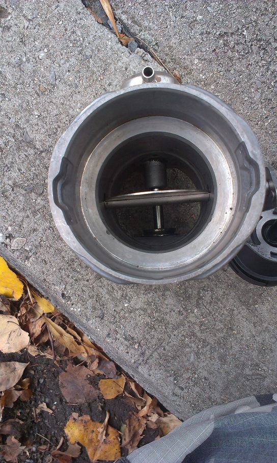

Та появи се чек-а на таблото и ваг-а веднага залови виновника:
1 Fault Found
19586 - EGR System
P3130 - 35-10 - Regulation Range Exceeded - Intermittent
Readiness: 1 1 0 0 0
Последва сваляне и чистене на Егр-а сглобяване
след 2,3 км отново светна и отново в бокса...
Последваща стъпка проверка клапан N18 свалих го подадох му ток -цъка (нека го има клипа,за тези,който не знаят как се тества)
Сега след като всички вакуми са наред и на място,според мен остана ЕГР-а да има скъсана мембрана и тук опрях на дърво.Как мога да пробвам егр-а дали работи коректно?Дали не е скъсана мембраната или вакумния смукател е проблемен(това черното клапанче, където движи клапата на егр-а) ? Някой сменявал ли е мембрана или ремонтен комплект,знаете ли къде се продава?
P.p Не желая да запушвам егр-а,моля не ми го предлагайте, втора употреба си имам ,а нов е малко скъп и затова искам да попитам мога ли да си възстановя моя?

Издънила се е мембраната най-вероятно - най-простата проверка: слагаш маркуч на щуцера /металния, по-дебелия/ и смучеш, ако издиша значи е спукана мембраната.

Мда,при този тест си пропуска смело,значи е мембраната както аз смятах.., и сега има ли някъде където ги правят или аз да си го направя,може ли? Откъде се купува такава мембрана?
