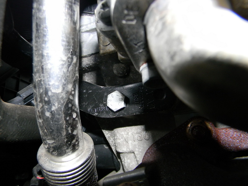

виждал съм този двигател как пали с бели пушеци след като е седи известно време във цилиндрите влиза вода и припалва малко по-трудно и пуши много докато натрупаната вода се изпари все пак провери номера на главата пък после търси друг проблем,дефектните глави са с номера V125,V130,V320,V330
п.п иначе може да пали трудно и от слаб акумулатор провери напрежението му както и напрежението на алтернатора с включени консуматори

Къде ги пише тези номера на главата.

и да къде е номера на главата че не го намерих
трябва ли да го пише на лепенката при резерната гумa ?

до изпускателния колектор ето ориентировъчна снимка иначе и помпа-дюза елементите при този двигател са дефектни писано е във форума ако не са сменени ще ти създадат проблеми също така и масления привод е проблемен
