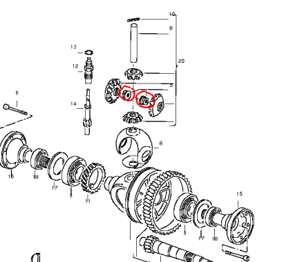

Има ли някакъв начин да се обират луфтовете на диференциала. Примерно ладите имаха една гайка, като разкачиш кардана от диференциала, там стой, и със нея се обираше луфта между пиньона и короната. Тук има ли нещо такова, примерно ако се разкачи полуоска и от там да се натегне нещо

Не.Хлабината се регулира с подложна шайба под гривната на лагера.Трябва да се разглоби кутията.А за да има голяма хлабина ,значи има повреден лагер.

Колега за тези шайби ли става въпрос
позиция 17
и как те ще оберат радиален луфт. Примерно ако цялата предница е вдигната във въздуха, и завъртя някое от предните колела на ръка, има поне 30 градуса докато се обере луфта. При каране също се усеща, като върнеш газта има едно лашкане. Тези подложни шайби не са ли за аксиален луфт, или аз не съм разбрал

Да ,шайбата от снимката.Лагерите са конусни,като се приближат един към друг се регулират аксиално и радиално.Това с въртенето на колелата не е критерий,поне по начина по който го обясняваш.
