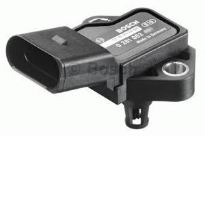

Мнениеот novatora » Съб 06 дек 2014 16:16
Ето да се ориинтираш какво е мап сензора
датчик, налягане при принудително пълнене; датчик, температура на входящия въздух; датчик, налягане при принудително пълнене.jpg
датчик, налягане при принудително пълнене; датчик, температура на входящия въздух; датчик, налягане при принудително пълнене.jpg (11.78 KиБ) Видяна 3503 пъти

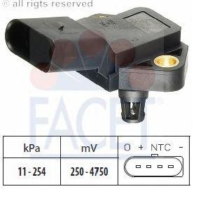

И още една
датчик за налягането на въздуха, регулиране на височината.jpg (19.77 KиБ) Видяна 3499 пъти
