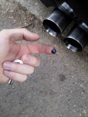

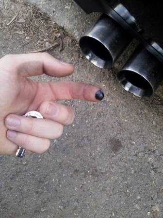

Здравейте. Имам голф 4 AJM PD 116к.с. От миналата година го карам със софтуер, панелен филтър и права тръба. Беше до вчера с оригиналното турбо - vnt15. Вчера го смених с хибрид втора употреба във видимо добро състояние- GT1756VA
Сложих го, не са пипани настройки, само понагласих актуатора. Стана мудна, но това не го коментирам. Проблема е следният- колата пуши сивкав дим и то не малко, дори като работи на място също се забелязва. Най-изразено е като след работа на място 15-тина секунди (загряла е) и се подаде газ изкарва еднократно този пушек. Вижда се хубаво и на двата клипа. В движение и при маневри също е доста! Софтуера не е модифициран след замяната и преди колата никога не ми е пушела нито черно, нито сиво и не е харчела масло. Все още не мога да отчета дали гори масло. И на двата клипа не е минавала 3200-3300 оборота. Също е след миене и за това накрайника стои по-чист. Ще се радвам да дадете обяснение за проблема. Благодаря!

Колега тази турбина много свири на празен ход,като но умиране.Увери ли се в състоянието и преди да я пляснеш, щото ми се струва че тя ще излезне крайъгълния камък.
Според мене гори масло.

Последната снимка е красноречива ! и означава смяна или ремонт на турбина. След престой на колата има ли капчици отдолу или всичко е в ауспуха

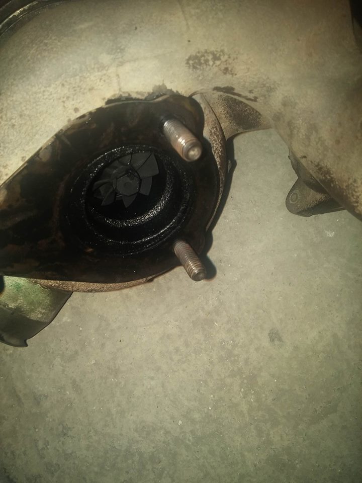

Свалих "здравото" турбо което купих. Има огромен луфт, нищо общо с това когато го купих и за няма и 100км. резултата е това:
Какво му е било правено може само да гадаем :screwy Замина за годеч да видим какво ще се прави, а аз сигурно ще пия една студена вода... :banghead

За колко пари го взе тоя хибрид, защо не го върна? Защо въобще се доверяваш да купуваш такава втора ръка. Все едно да ти продам моя хибрид....за какво мислиш, че съм го слагал да го карам на бар ли? Това на снимката дето си постнал не се случва от раз да пропусне толкова масло, предния собственик след като я е свалил със сигурност е видял, че е омаслена...когато я купи в какво състояние бяха лопатките на топлата част, чисти демек излъскани или със сажди?

Месец преди това взех всмукателен колектор от него. След това реших да взема и турбото от него. Всичко беше много добре, дори ме изчака известно време защото нямах толкова пари. Когато пристигна в еконт се въртеше лееко стегнато и имаше нормален радиален луфт и никакъв аксиален. Казах си екстра, изглежда ок. Минаха 2 седмици преди да го сложа. След слагането, като позаграя започна да пуши и тогава вече пуснах темата. След това като го свалих (няма и 100км) имаше много голям радиален луфт, както и лек аксиален. Нищо общо преди. Според продавача- продал ми го е здраво както съм и видял. Както и да е смених ремонтен комплект, баланс и тест за течове. Вече е на колата, дори след 40тина км. се изчисти генерацията и няма никакви проблеми. А за перката- беше черна, но според мен това не е меродавно защото при ремонта както беше омаслена я изчистих с обезмаслител и отново си стана матово черна от саждите които не паднаха. :beer
